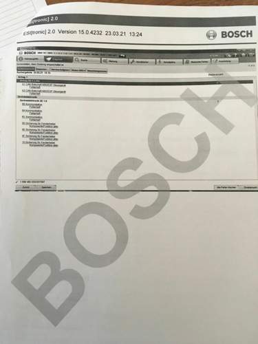

Guten Morgen in die Runde,
es hat nun zwar wieder etwas gedauert, aber ich würde Euch gerne über die Fortschritte informieren und Eure Meinung dazu hören.

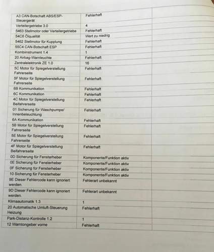

Ich war also beim Boschdienst und habe die Fehler wie von Euch vorgeschlagen, 2x auslesen lassen. Nach dem ersten Auslesen habe ich den Wagen gefahren, bis die 4 Lampen wieder angingen und bin zurück in die Werkstatt zum erneuten Auslesen.

Gut, die Lampen brannten allerdings weiter, und unsere Werkstatt hat nun gestern ein Reparaturangebot geschickt. Danach sollen die Warnleuchten nicht mehr angehen. Ich frage mich nur, ob dafür tatsächlich die Antriebswellen erneuert werden müssen, oder ob es nicht ausreichend wäre, diese 3 Sensoren zu tauschen, so, wie ich es hier auch schon gelesen habe......
Noch ein paar weitere Angaben. Den Motor vom rechten Außenspiegel hat mein Mann von der Werkstatt stilllegen lassen, damit der nicht dauerhaft läuft. Und, davon hatte ich Euch auch schon berichtet, die Scheibenwischanlage im hinteren Bereich ist nach wie vor nicht repariert, der Fußbereich hinten weiter nass - mein Mann will das selbst machen....... wann, weiß ich nicht.
Außerdem quietscht die Lüftung.........
Ich weiß, der Wagen hat 13 Jahre auf dem Buckel, aber mal gerade 23000 km gelaufen. Das ist nicht viel für ein solches Auto, und ich möchte ihn gerne behalten. Was sagt Ihr zu meinem "Fall"?
