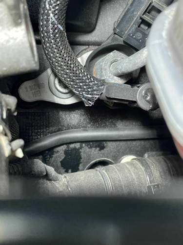

Jetzt hat es mich anscheinend auch erwischt:
Mein Bitu 320PS, Bj. 15, 130tkm, ruckelt seit den letzten 1-2tkm ab dem 6. Gang bei ca. 1200-1300U/min. Einhergehend mit dem Ruckeln sind immer größer werdende Spuren einer Leckage um die beiden vorderen Injektoren auf der Fahrerseite festzustellen (siehe Bild). Außerdem leichter Abgasgeruch im Stand. Bei der Einpritzmengenabweichung mit OBDeleven sind die Werte im Toleranzbereich.
Diese Problematik beim BiTu war mir schon vorher durch die Infos hier bekannt und ich habe die betreffenden Stellen seitdem ich das Auto habe (ca. 1 Jahr) auch regelmäßig kontrolliert. In den ersten Monaten war an den Stellen um die Injektoren herum nichts festzustellen. Allerdings kam mir ein leichtes Zischen im Leerlauf schon von Anfang an komisch vor und anhand eines Soundfiles konnte hier jemand (ich glaube Arni?) schon eine Undichtigkeit vermuten.
Das habe ich beim letzten Kundendienst bei Audi angesprochen, es wurde aber nichts festgestellt. Jetzt ist die Garantie seit 2 Monaten abgelaufen - toll!
Laut Audi-Zentrum gibt es keine Kulanz auf ein Serienproblem und für 6x abdichten wegen ein paar lumpigen Kupferdichtungen wären 850€ fällig. Anfangs wurde mir sogar vorgeschlagen, dass nur die betroffenen 2 Injektoren abgedichtet werden sollen, die anderen könne man ja machen, wenn es soweit wäre!!!
Ohne mich, da gebe ich es lieber zu einem Bekannten, der eine freie Werkstatt hat und lass ihn daran verdienen.
Selbst Hand anlägen wäre keine Option für mich mangels Werkzeug, evtl. festsitzenden Injektoren, usw.
Nur für mein Verständnis:
Für das Abdichten der Injektoren werden jeweils folgende Neuteile benötigt: Kupferring, O-Ringe, Dehnschraube, evtl. Spannplatte (siehe Beitrag oben). Bitte korrigiert mich hier! Injektorschächte müssen zwingend gereinigt werden. Und unter welchen Umständen wird dann die Spannplatte getauscht?
Viele Grüße,
Hoser
Nein die Spannplatte (Spannpratze) muss nicht getauscht werden. Alle anderen aufgezählten Teile schon. Viel Erfolg. Mit freundlichen Grüßen
