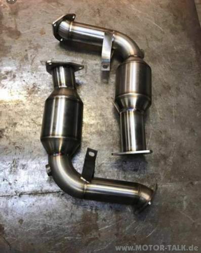

Die HJS sind mir bekannt, aber der Preis schreckt mich ehrlich gesagt ab. Ich habe bei Ebay kats gefunden beide für 620€, der Verkäufer meint, sie hatten noch keine Probleme, ich traue dem jedoch nicht, hier sind bestimmt einge die schon Asu gemacht haben, zumindest hoffe ich das ??
Danke, jetzt kommen wir der Sache näher... der Geruch war sofort nach dem Tuning da, besser gesagt nach der ersten Fahrt und das Bollern ist quasi permanent da, wenn ich vom Gas gehe... also können die kats schon einen weg haben....
Das könnte durchaus sein - die Symptome (MKL ohne Fehler) sprechen durchaus dafür.
Bis das geklärt ist, würde ich den Wagen jedenfals nicht mehr groß bewegen, das könnte sonst teuer werden...

Die MH pipes habe ich mir auch angeschaut, jedoch habe ich welche mit original optik gefunden, siehe Bild.
Falls die Kats einen weg haben sollten, muss ich mir was einfallen lassen, da mein Tüv seit gestern Abend abgelaufen ist und der Fehler jetzt da ist.

Wie oben geschrieben - die sollen Schrott sein.
Ist aber keine eigene Erfahrung, sondern nur "Hörensagen".
Optik sollte aber relativ egal sein, die sitzen bei uns dermaßen versteckt,
das kann man eh nicht sehen...
Wenn die Optik nicht wichtig ist, würde ich auch eher zu den MH tendieren, ob du damit die Asu knackst ?? wäre sehr interessant, da die Kats nicht so schnell gewechselt sind ??, danke für deine Hilfe ????
ASU offiziell keine Chance, zumal meiner Euro6 ist...
