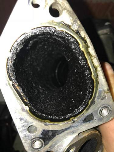

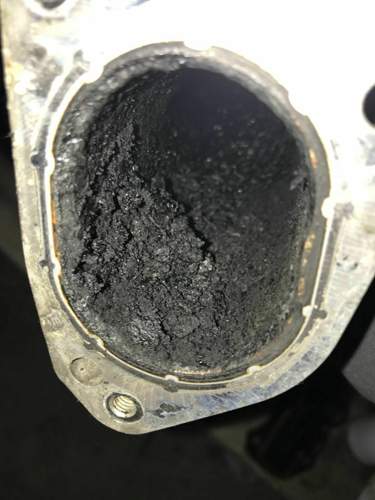

Getestet habe ich es nicht. Aber das Zeug ist hart, dass weder aggressiver Bremsenreiniger noch sonst was geholfen hat. Nur rohe Gewalt hat den Ruß abbekommen. Daher bezweifle ich, dass irgendein Reiniger das weg bekommt.
Doch probieren geht über studieren.
@ZXBiker schrieb am 30. Dezember 2017 um 10:45:35 Uhr:
Probier backoffenreiniger.soll was bringen habe ich gehört

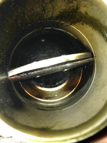

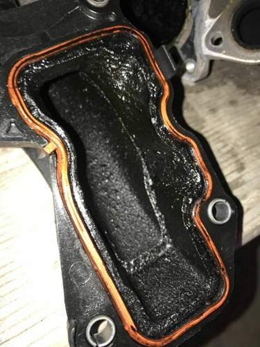

Bei mir ist inzwischen alles wieder sauber. Kann man auf dem letzten Bild sehen. Aber den habe ich noch nicht versucht. Vielleicht ein Tipp für BlackTurbo.
Ohh. Finger weg von irgend welchen zeugs! Dafür gibt es speziellen ansaugsystem Reiniger für dieselmotoren.
Du kannst aber auch versuchen die ansaugbrücke und den dk Stuten mit kalt oder Bremsenreiniger zu säubern. Die saugrohrklappen kannst du machen wenn die raus müssen sobald die zu viel Spiel haben.
An den Ventilen habe ich noch nix gemacht. Und der wagen läuft trotzdem gut.

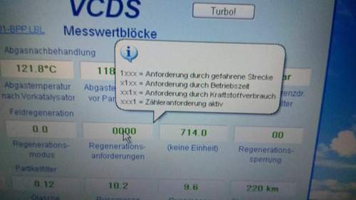

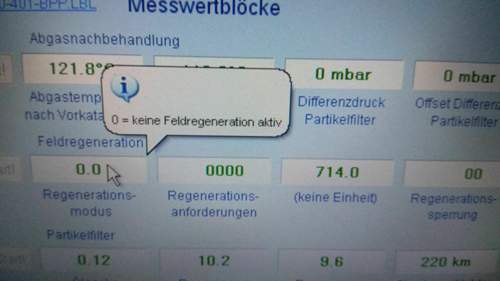

Du kannst in vcds auch mit der maus über die einzelnen Werte hovern und erhälst dann eine Erklärung zu den einzelnen werten.
Die 8 im Regenerationsmodus müsste aufwärmphase bedeuten denke ich. Oder die 1 steht dafür.
Dafür einfach mal über den Wert hovern mit der maus.
Und das qualmen kommt von der sehr niedrigen Temperatur. Bei 400 Grad qualmt es definitiv.
Ich glaube in mwb 103 findet man auch den Grund für die Regeneration. Feld 3 schätze ich. Dafür wie gesagt mal über die Felder hovern mit der maus.
Edit: ich bin nachher noch mal im Auto und kann ja bei mir noch mal nachsehen.
Also wenn ich über das feld gehe wie du sagst kommt keine beschreibung, sondern es wird als info nur angezeigt das es den bereich von 1-18 gibt, aber nicht was dies bedeuten.

Also bei mir steht da leider auch nicht mehr.
Interessant ist das bei dir kein Grund für die Regenerationsanforderung steht.
Ich habe auch ein Bild angehängt von meinen Werten zum Vergleich. Das war kurz nach dem abstellen des Motors.
