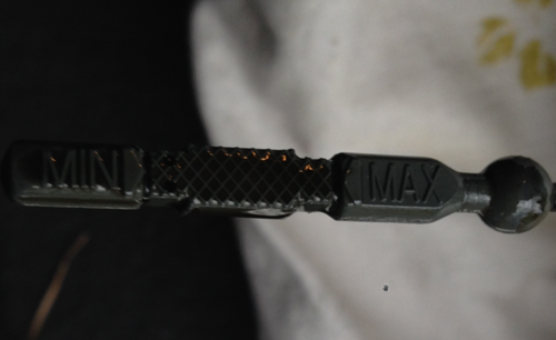

Jetzt hat es meinen schönen A6 glaube ich mit einem Motorschaden erwischt. Ich hatte in der Vergangenheit mit Kühlwasserlust zu kämpfen, bis mir hier bei euch mitgeteilt wurde, dass es sich bei Kühlwasserverlust sehr oft bzw. immer um einen defekt des AGR-Kühler handelt. Es war bei meinem auch so. Nach Austausch des AGR-Kühler war das Problem tatsächlich behoben. Gestern Abend nun, habe ich beim Überholen auf der Landstraße gemerkt, dass der Wagen nicht mehr wie gewohnt beschleunigt. Ich bin dann noch ganz normal ohne Probleme bis nach Hause gekommen ca. 3 km. Der Motor lief ruhig und hat sich nicht geschüttelt, allerdings ist er etwas rauh im Leerlauf zu Hause gelaufen. Daraufhin habe ich den Motor abgestellt und kurz danach wieder gestartet. Der Motor startete etwas schwer und lief daraufhin katastrophal. Er schüttelt sich ganz leicht imLeerlauf und gibt laute Geräusche (siehe Videos) von sich. Öl ist ausreichend im Motor, qualmen tut er auch nicht. Es hört sich aber überhaupt nicht gut an. Bei dem Wagen handelt es sich um einen 2006, BMK mit 440000 Kilometer. Ölwechsel alle 10.000 km. Ist der Motor hin, was denkt Ihr?

Ich habe nun endlich Zeit gehabt und den Motor geöffnet. Der Motor ist innen komplett verschlammt, obwohl ich alle 10.000 Kilometer Ölwechsel mit Synthetiköl gemacht habe und das Fahrzeug nur Langstrecke gefahren wird. Im Zylinder 6 hat das Kühlwasser gestanden und der Zylinder ist auch bereits oberflächlich angerostet. Risse sind im Zylinder und Zylinderkopf mit dem Auge nicht ersichtlich. Die Kopfdichtung sieht ebenfalls ok aus. Auf allen 6 Zylindern sind im Zylinderkopf an der gleichen Position die Kipphebel heraus gefallen und haben sich im Zylinderkopf verteilt. Alle 6 Hydraulikelemente an denen der Kipphebel herausgefallen ist, lassen sich nicht herausziehen und sitzen fest im Zylinderkopf. 3 Ausgleichselemente sind oben abgebrochen. Wahnsinn, dass der Motor überhaupt noch gelaufen ist. Ich lasse den Zylinderkopf nun überprüfen ob er gerissen ist. Ansonsten läuft der neue/gebrauchte Motor bis jetzt einwandfrei und ohne Probleme.

@a3Autofahrer schrieb am 24. Januar 2019 um 23:48:40 Uhr:
Naja, frische Öle haben durchaus schon eine leicht gelbliche Färbung. Warum ist mir nicht bekannt. Vielleicht kann @Hesse89 mal das Frischöl aus einer angebrochenen Öldose Öl zeigen. Dann kann man doch sehen, ob es gelber geworden ist.
Habe mal zwei Bilder angehängt, vom Peilstab. Eines 1100 km und das andere 5000 km nach Ölwechsel.
Das kommt natürlich sicher auch auf das Alter des Motors an.
Ölablagerungen, wie oft wird gewechselt, usw.

@a3Autofahrer schrieb am 24. Januar 2019 um 21:23:22 Uhr:
Okay, Dein Öl ist also quasi ganz frisch und noch fast unbelastet hinsichtlich Rußpartikel. Deshalb ist es noch nicht dunkel.
Warmes Öl ist schon so dünnflüssig. War es denn warm?? Im Zweifel 50,- in die Hand nehmen und bei oelcheck.de analysieren lassen.
Und: Wie hoch ist der Ölpegel?
Du hattest doch das Problem mit der Flüssigkeit am Verdichterlaufrad...
Ich würde die Kompression messen lassen und im Zweifel danach endoskopieren.
Das Motoröl war in der Vergangenheit immer, selbst nach einem Ölwechsel nach kurzer Zeit wieder schwarz.
Das Öl war kalt, ich habe den Motor, nachdem ich das Video aufgenommen habe, nicht mehr gestartet.
Ölpegel ist so wie ich es sehen kann, bei der runden Kugel am Peilstab.
Das Öl ist dünnflüssif wie Wasser.
Ja richtig, ich hatte das Problem mit der Flüssigkeit am Verdichterlaufrad...vielleicht war das bereits ein Anzeichen, dass etwas defekt war.

Stimmt, es ist anfangs etwas heller als das alte Öl, aber nicht so hell gelb und richtig dünnflüssig. Der Peilstab ist eine Katastrophe...
Hier noch einmal ein Bild vom Ölfilter...
Schei*e. 🙁
Ich fürchte, das Öl ist voll verdünnt. Wenm es kalt schon so dünnflüssig ist...
Vergleiche einfach mit dem gleichen Öl aus der Ölflasche, wenn Du noch eine dahast.

Wenn ich das neue Öl aus der Flasche mit dem am Ölpeilstab vergleiche, so hat das Öl am Peilstab wesentlich weniger Schmierfähigkeit.
Nein, der Ölpegel ist m. E. nicht erhöht. Im kalten Zustand ist es ja normal, dass der Ölstandpegel an der runden Kugel des Peilstab ist.
Ich habe leider keine Ölanalyse in Auftrag gegeben, da plötzlich diesel Flüssigkeitsnebel am Turbo von der Kurbelgehäuseentlüftung wieder verschwunden war und der Wagen perfekt gefahren ist.
Ich bin jetzt am Überlegen, ob ich nochmal einen Ölwechsel durchführen soll um zu schauen ob die Geräusche dann verschwunden sind.
