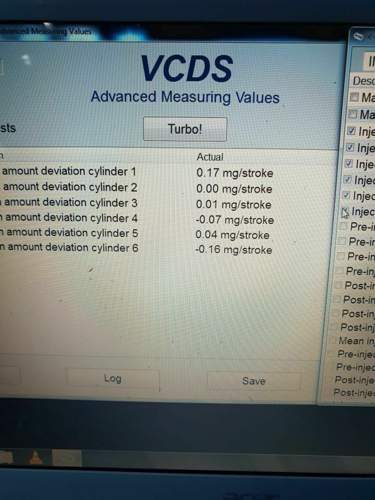

Stimmt die genannte Toleranzschwelle von maximal +-0,5?
@onemoreusername schrieb am 14. Juli 2018 um 16:50:55 Uhr:
Minus ist immer gut, max bis 0,5

Bei mir sieht die Einspritzmengenabweichung momenatn so aus wie auf dem bild.
Sind die Werte Grund zur Sorge?

Ist es normal das beim auslesen der einspritzmengenabweichung die werte hin und her springen?
@AudiA6BiTDI schrieb am 15. Oktober 2018 um 14:45:33 Uhr:
Ja

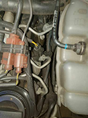

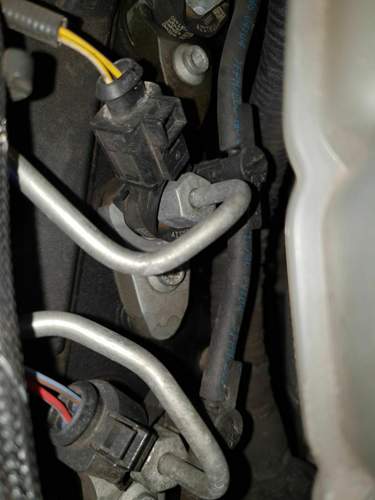

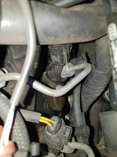

Guten Abend,
Am Samstag Mittag als ich mein Auto angemacht habe hat er etwas geruckelt und die Drehzahl ist leicht immer hin und her geschwankt und dann habe ich ihn ausgemacht und wieder angemacht dann war alles wieder normal bis heute und das Problem ist auch nicht wieder aufgetaucht allerdings habe ich im Bereich der Injektoren Diesel oder Öl auf jeden Fall Flüssigkeit gefunden was vorher nicht war und wollte euch deswegen fragen nach was das aussieht ob es der Injektor an sich selber isst oder nur die Dichtung oder vielleicht was anderes wie z.b. die Rücklaufleitung.
Auto: 3.0 TDI 245 PS Quattro BJ 2012 S tronic
Danke schon mal

bei mir macht sich im stand ein Diesel geruch bemerkbar. Können das auch die Injectoren sein? Habe mal VCDS benutzt um die Injectoren auszulesen nur leider weiß ich nicht was gut und was schlecht ist. vieleicht kann mir ja jemand weiter helfen, Danke :-)
log mal die Einspritzmengenabweichung pro Zylinder
Hier meine Einspritzmengenabweichung
