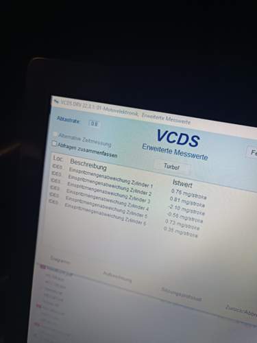

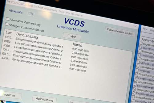

Ich habe mich heute noch einmal intensiver belesen und das auslesen alleine der Einspritzmengenabweichung ist nicht zielführend bzw. stehen die Werte ja nur für mangelnde Kompression...
sie sind auch heute alle 0.00 gewesen, also in Ordnung.

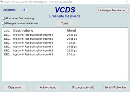

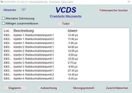

Die richtigen Werte sind die Raildruckkalibrierpunkte. Und dort habe ich teilweise sehr hohe Werte, die auf eine Verkokung hinweisen. Negative hohe Werte die auf einen defekten Injektor hinweisen sind nicht vorhanden.

Anbei die Bilder der 6 Zylinder:
Laut einen weiteren älteren Thema hier soll ich versuchen sie auszubauen und im Ultraschallbad + bremsenreiniger zu reinigen und mit neuen spannschrauben wieder einzusetzen.

Das liest sich alles ziemlich abenteuerlich und verwirrend was du da vor hast.....mit abgesteckten Injektoren im "Notlauf" fahren, Einspritzmengenabweichung alle bei 0,00....und was ist eigentlich LAMBDA TANK DIESEL???
Was steht denn eigentlich im Fehlerspeicher?
Bei deinen Problemen muss da irgendwas angezeigt werden....Raildruck zu gering oder sonstiges.
Einspritzmengenabweichung 0,00 wird höchstens bei abgestelltem Motor angezeigt, das ist sonst noch nicht einmal bei nagelneuen Injektoren möglich. Wie hast du das gemessen?
Ich würde erstmal alle rausholen, alles vernünftig reinigen, neu abdichten und dann mal Einspritzmengenabweichung und Rücklaufmengenmessung machen.
Vielleicht hat sich das Thema dann schon erledigt, möglicherweise sind nur die Kupferdichtringe weggebrannt und alles massiv undicht...

Wie OSon schon geschrieben hat ist 0,00mg ABWEICHUNG überall unmöglich. Selbst bei einem fabrikeneuem Motor/Injektoren. Bist Du sicher, daß Du nicht die EinspritzMENGE ausgelesen hast?

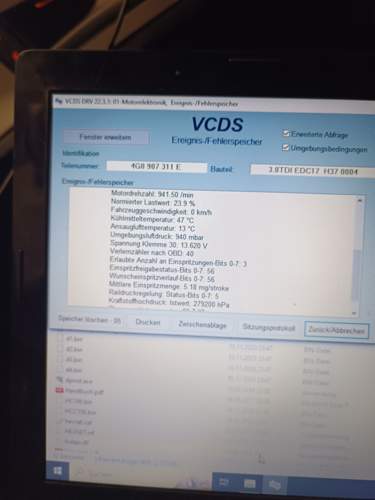

Der Fehlerspeicher *MUSS* etwas anzeigen. Schon alleine das Abziehen der elektrischen Anschlüsse vom Injektor verursacht einen Eintrag im FS. Also ein paar Sachen passen da echt nicht zusammen.
so hier z.b.:
5060 - Versorgung Einspritzventil(e) A
P2146 00 [104] - Unterbrechung
Sporadisch - bestätigt - geprüft seit letzter Löschung

Ach Du Schreck. Das Fehlerprotokoll ist ja nicht lesbar. Bitte künftig nix editieren, sondern als Textdatei an den Beitrag anheften.
Ich sehe dort "Versorgung Einspritzventil(e) A" als Hauptfehler. Das heißt irgendwo vom Motorsteuergerät zu den Einspritzventilen auf Bank A gibt es ein Problem mit der Spannungsversorgung. Das kann jetzt ein schlechter Kontakt sein (also korrodiert oder ausgepinnt), ein Kurzschluß oder eine Unterbrechung (Marderbiss zum Beispiel) sein. Dort mußt Du anfangen zu suchen. Die beiden anderen Fehler "Einspritzventil Zylinder 1 (N30)" bzw. Einspritzventil Zylinder 2 (N31) kommen daher, weil die Werkstatt die beiden Stecker der Ventile abgezogen hat.
Spule vom Injektor Bank 1 kaputt oder Kabelbruch. Mess mal die Widerstände der Injektoren. Intakte Injektoren haben ca. 180kOhm. Wenn hier ne Abweichung findest, hast den Fehler. Ansonsten Kabel, Stecker etc. Nach Stromlaufplan prüfen.
Hatte nen gleichen Fall, dort hatte eine Injektorspule nur 25kOhm.
Das MSG schaltet dann immer die ganze Bank ab und bringt den Fehler wie bei Dir. “A” ist Bank 1 und “B” ist Bank 2

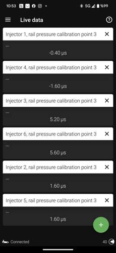

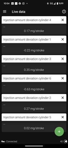

Kann mir jemand dabei helfen? Motor-Kaltstart funktioniert auch ein wenig ruckartig. Sind diese Werte korrekt? Oder gibt es einen defekten Injektor?

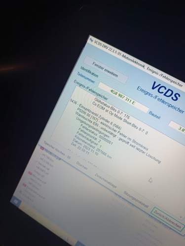

Hallo Leute ich hab mir eine Audi A6 C7 3liter 204ps gekauft. Das Auto ruckelt und wen ich leicht auf Gas petal drücke zum losfahren stierb das Motor ab.
Fehler ausgelesen vcds zeigt mir das Fehler an?
Wenn ich das Fehler am laufendem Motor lösche läuft der Motor ein bisschen besser ohne ruckeln aber sobald ich wieder Gas petal bisserl bätetige kommt das Fehler.
Woran kann das genau Liegen?

Hallo RalleRS2 Ich hab mal 6er und 5er injektor Platz getauscht und jetzt zeigt mir das Zylinder 5 an. Also der 6er injektor ist defekt. Aber was ich nicht verschtehe wieso stierb das Auto ab wenn ich das Gaspedal Ganz leicht betätige?

Leute ich hab jetzt das Fehler gefunden injektor 6 wahr elektronisch defekt.
