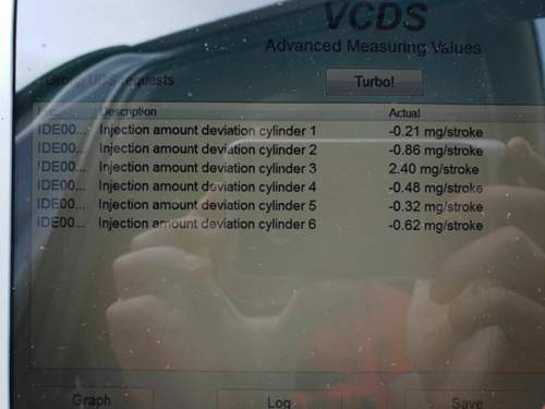

@Arni 1984 Die Injektoren haben alle Dichtungen demontiert und ersetzt, die Vibrationen sind verschwunden, nur ein Problem, Lesen mit VCDS, der Injektor 3 korrigiert mindestens + 2.50 nur bei stehendem Motor, kann der Injektor verschlissen werden? Ich habe einen Injektor mit 20km für 130 € gefunden und Audi ist bereit ihn zu tauschen ...

Mess mal am frühen Morgen die ersten 10 Minuten die Werte aus. Laut mein Audi Meister, darf es maximal +-0,5 betragen.

Die injektorenwerte waren bei mir auch genauso. Einer ist abgewichen. Bin dann nicht mehr weit gekommen. Notprogramm Max 10km/h.
Und dann ist ein Injektor nach dem anderen im Abstand von 10-20km gekommen.
Will dich nicht verunsichern, aber noch kannst dieses tolle Auto verkaufen.
Mich hat das ganze 6000€ gekostet.
