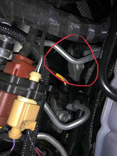

Es ist echt traurig, was ist mit der Qualität bei Audi los?! Fuhr vorher ein BITU vfl 06/2012, jetzt ein Competition 10/2016, habe es seit 2 Monaten. Bin so top zufrieden. Nur in letzter Zeit stinkt es nach Diesel, wenn ich morgens starte. Injektorwerte beobachtet alles in grünem Bereich. Es hat mir aber keine Ruhe gegeben. Eben Deckel ab und die Injektoren angeguckt, was ist, ein Injektor undicht. Ich könnte durchdrehen 🙁. Dachte die haben beim fl verstanden, aber anscheinend nicht...
.jpg
Alles auf hohem Druck ausgelegt nur nicht der Motor selbst ,traurig aber wahr
Ich hoffe das der Kupferring es nur ist und nicht die Dichtung am Kugel.
