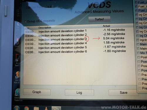

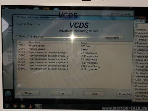

Für einige Zeit im Bereich von 1100 bis 1800 U / min fühle ich Vibrationen am Motor, jetzt in der Kälte vibriert der Motor für 4-5 Sekunden, nach meiner Diagnose muss der Zylinder 3 Injektor ausgetauscht werden?
Video: https://www.youtube.com/watch?v=IAjl3Gm_OcM
[Von Motor-Talk aus dem Thema '3.0 Tdi 245ps Defekter Injektor' überführt.]
Heiss
Kalt
Was sagt der Fehlerspeicher?
Kein Fehler
Lass gleich deine Rücklaufleitung mit überprüfen, die setzt sich auch gerne mal zu.
Wo findet man die oben genannten Werte genau / welche Kanäle sind das beim BiTu 313 PS? Sind Grenzwerte bekannt die als Toleranz gelten?
Danke & Gruß
Martin
