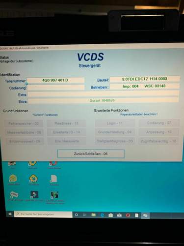

Kurzes Update, ich konnte heute meinen Dicken mit den neuen Updates abholen, A6 4G BJ13 / 245PS 580NM und EU6 mit Adblue.
Folgendes wurde nun erledigt:
Update Motor
Update Getriebe
NOX Sensor
Lambda Sonde
DPF musste laut Tester nicht erneuert werden
Bin jetzt erst 20KM gefahren und muss aber positiv berichten.
Das Getriebe schalten früher hoch und bleibt länger im hohen Gang, also der 7. geht schon bei ca. 85-90Km/h rein und bleibt bei ruhiger Fahrt bis ca. 70Km/h drin.
Verbrauch würde ich sogar sagen, das er etwas weniger nimmt aber genauer kann ich das erst nach mehreren KM sagen.
Vom Fahrgefühl ist auch alles schick.
Im Anhang sende ich euch noch die VCDS Daten vom Motor und Getriebesteuergerät alte und neue Software.

Wie ist das Schaltverhalten bei euch anderen mit 272PS? Ich hab ja den 218PS 3.0tdi und bei mir geht der 7. Gang bei exakt 78km/h rein wenn ich normal fahre. Bei sehr ruhiger Fahrt kann ich sogar bis 63km/h noch den 7. Gang drin lassen wenn ich das Gaspedal nur streichle und es nicht bergauf geht. Das ist bei mir ohne Update so.
Wenn ich das richtig verstanden habe dann war bei der 245PS Version vor dem Update das Schaltverhalten noch später, also der 7. Gang erst bei über 90km/h rein gegangen?
@slyman_rocky schrieb am 17. Dezember 2019 um 18:42:15 Uhr:
Nein beim 245 PS geht der Gang auf jeden Fall vor 90 KM/H rein. Auf gerader Strecke bei ca 80 +- paar km/h.
Aber viel früher wäre meines Erachtens auch nicht Sinnvoll bei so niedrigen Drehzahlen...EU5 ohne irgendwelche Updates.
