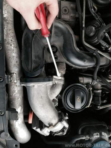

Hallo!
Habe mal das AGR für Probezwecke deaktiviert , indem ich vom Saugrohr her eine Dichtung eingebaut habe.
Nun kommt im Fehlerspeicher der Fehler 00125 AGR - Durchsatz zu klein.
Welchen Schlauch ?
Mach mal ein Foto.
Ich habe hier eine Metallscheibe eingebaut.
Die AGR im 3.0 TDI ist elektronisch gesteurt und muss daher auscodiert werden wenn du das AGR Venitl zumachst.
Kann man das selber mit VCDS machen oder gibt es da irgendeinen Trick?
Das ist ja klar. die frage ist ob deine Ladedruck jetzt i.O. ist. Wenn ja, dann den Gegenstand entfernen Fehlerspeicher löschen und erneut den Ladedruck prüfen. Ist der Ladedruck dann wieder zu niedrig dann ist klar das dein AGR-Ventil nicht richtig schließt.
