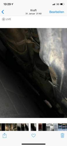

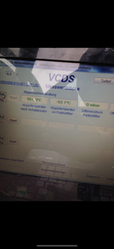

Dpf bei meinem 3.0tdi bkn werks verbaut zeigt keinerlei werte im vcds an alles auf null !
Lediglich abgastemperatur minus 53,1 grad obwohl er läuft !
Er qualmt jetzt auch im leerlauf ginten raus !

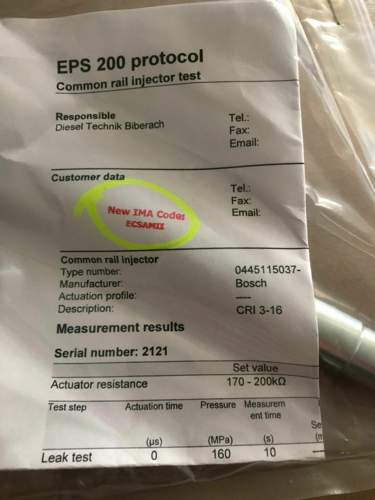

Injektorwerte ausgelesen und neue bestellt !
Welchen sensor muss ich am abgasrohr tauschen und bekomme ich dann wieder dpf werte?
Oder ist es möglich das er vom vorbesitzer raus kodiert wurde ?
Ich denke aber dann würde er im vcds gar nicht mehr angezeigt werden oder?

Sind vom bosch service biberach:-)
.jpg
Abschließend werde ich also nix machen die injektoren auch nicht einbauen und den händler kontaktieren !

Was ich nicht so recht verstehe, Du hast Weißrauch und keine DPF-Werte, die zu einem nichtexistierenden DPF passen. Weißrauch könnte von defekten Injektoren kommen, der müsste aber stets und ständig auftreten. Dann wäre alles erklärbar.
Wenn allerdings der Weißrauch von einer vom MSG ausgesteuerten aktiven DPF-Regeneration stammt, dann passt das nicht ganz, weil ja gerade die Software die Nacheinspritzungen für die aktive DPF-Reg. unterlässt.
Daher: Raucht der immer weiß und nur jetzt aktuell? Ist der Ölstand überhöht?

Zum Thema Injektoren und Beweislastumkehr:
Injektoren sind KEINE Verschleißteile und altern langsam oder schnell durch einen Auslöser, wie z.B. Dreck im Kraftstoffsystem oder schlechten Kraftstoff. Ind Injektoren werden langsam angepasst vom Motorsteuergerät. Die minus Injektorwerte kommen nicht von über Nacht und nicht innerhalb von wenigen Wochen. Die Injektoren waren schon vorher im Eimer.
Ich würde zum Händler gehen und erst mal auf den Tisch kacken:
DPF Auto ohne DPF verkauft
Injektoren sind im Eimer
Alles ersetzen und wie gesagt, NIX Aufbereitete Injektoren, NUR neue einbauen. Schick die kack Dinger von Biberach wieder zurück, damit hast Du nur Ärger.

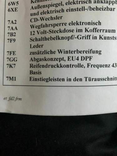

Komme jetzt grade nicht an die papiere aber auf dem typ schild im motoraum steht +dpf
So hab jetzt mal bilder der papiere gemacht
.jpg
Okay, wieder was gelernt. Nach Motorraum-Schild hat er natürlich einen DPF. In Deiner Zulassung sehe ich jedoch keinen Hinweis auf einen DPF, was aber dann vermutlich nicht zwingend nötig ist.

Habe eben vcds drann gehabt werte wie oben von @exgubblah angegeben !
Ergo wohl rauscodiert
