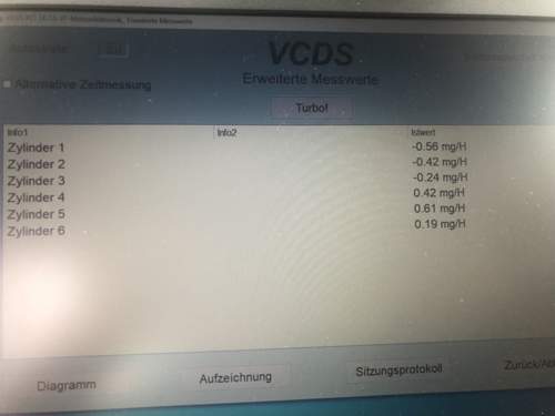

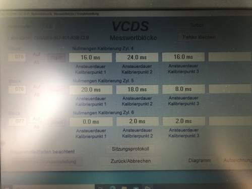

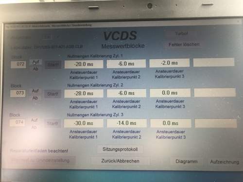

Meiner hatte am Mittwoch 2 mal solche beschriebenen "Anlasseraussetzer". Aus Interesse hab ich mal Infos gesucht.
Jetzt hab ich meine Meßwertblöcke 72-77 ausgelesen und brauch mal eine Einschätzung dazu.
siehe Bilder
zu meinem letzten Beitrag....hab es nun selbst gefunden... hier der Link zu Injektoren Einschätzung
https://www.motor-talk.de/.../...3-0tdi-injektoren-werte-t4715765.html
