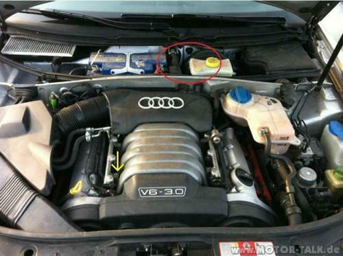

Morgen zusammen,
letzte Woche habe ich in der Werkstatt den Riemen mit allem drum und dran wechseln lassen. Preis ging noch (700,00 €).
Ca zwei Wochen vorher war die Benzinpumpe defekt (300,00 €).
Und jetzt am Dienstag als ich Abends zu Hause ankomme, wunder ich mich, wieso es aus der Haube qualmt und wie eine frische Asphaltdecke richt :O . Unterm Wagen Öl- und wahrscheinlich auch ein Wasserfleck. Jetzt sitze ich hier und warte auf einen Anruf der Werkstatt, was da jetzt schon wieder defekt ist. Ich vermute fast, dass beim Riemenwechsel etwas kaputt ging.
Sorry. Ich musste mir jetzt erst mal Luft machen 🙂 .
Christian

Kommt der Qualm, wenn du davor stehst, von links!?
Denn da hatte ich es auch und es war die VDD!
Es tropft dann, ich denke auf das Abgasrohr, und lässt es qualmen.
Schaut doch mal in die Zündkerzenschächte ob die voller Öl sind

Sorry hatte ich zwar überlesen aber hast du nicht wenigstens die Motorhaube aufgemacht!?
Da hätte ich zumindestens mal rein geschaut.
Denke nicht das beim Riemenwechsel was passiert ist welches den Ölaustritt hätte herbeiführen können.
Wie viele km hat denn der gute schon!?
Der Qualm kam unter der Abdeckung, wo die batterie drunter ist raus (roter Kreis). Und dort unten, wo der gelbe Pfeil hinzeigt, hat es, wie soll ich sagen, geblubbert. Zumindest bilde ich mir ein, dass dort Flüssigkeit mit Blasenbildung zu sehen war.

Wasserfleck kann Klima gewesen sein
Ölfleck wenn es "blubberte", evtl. aus den Kerzenschächten reingeschossenes Öl wegen defekter VDD
Bzgl der Rauchentwicklung, da hinten kann eigentlich kein Rauch raus kommen es sei denn der Wind hat irgendwie von unten rein blasen und hat es dort rauchen lassen ...
So. Der Wagen ist wieder da. Es war etwas ganz anderes: der Simmerring der Kurbelwelle war teilweise zerbröselt. Und da kam das Öl raus 🙄 . Jetzt läuft er wieder und ist trocken. Puh...
