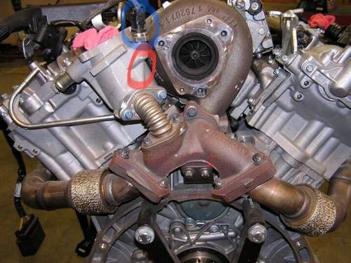

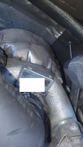

Ne, der Differenzdrucksensor sitzt beim DPF, hingegen der Abgasgegendrucksensor beim Turbo.
Edit: Bezieht sich auf W639. Geb die Sensoren jeweils mal bei google bilder Suche ein, dann siehst du den Unterschied sofort.
@motortalk_konto_p schrieb am 9. Mai 2024 um 16:17:31 Uhr:
..der Abgasgegendrucksensor beim Turbo.. ..Bezieht sich auf W639.
Sitzt der nicht am AGR? Und irgendeiner hier aus dem Forum meinte, dass man dann auch den Sensorkanal mit einem langen Bohrer (3 oder 4 mm) reinigen sollte.
Das muss ich nämlich sehr wahrscheinlich auch machen.
Jop, siehe Bilder
max 4mm Durchmesser, Tiefe sind ca mind 80mm, geht mit Bohrer und/oder metallischen Reinigungsbürsten (zB spezielle Pfeifen oder Küchen/Medizin-Sortiment)

Nicht irgendjemand sondern ich war das! 😁
Bohrer 3,5mm Durchmesser und 160mm Länge, dann kann nicht hinein fallen. 😁
Der Bypasskanal kokt iwann zu, dann kommt kein Druck am Sensor an, da nutzt ein neuer Sensor nichts.
