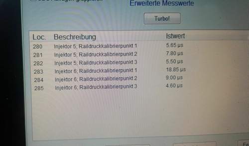

Moin, habe heute mal die Injektorenwerte ausgelesen und abfotografiert.. kann mir dazu jemand was sagen?
Mit freundlichen Grüßen...
Sind gute Werte, nichts auffällig. Wenn er trotzdem ruckelt, kann es an den Dichtungen, Update oder Bio-Sprit liegen.
@RalleRS2 schrieb am 3. Oktober 2020 um 20:07:38 Uhr:
Danke, werde mal weiter suchen. Dichtungen müssten in Ordnung sein.. habe mit einem Endoskop geschaut und und konnte kein Diesel tropfen oder laufen sehen oder so.... Habe jetzt Mal Dieselsystemreiniger von liqui moly
