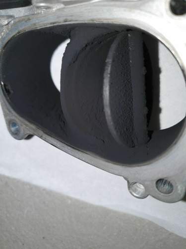

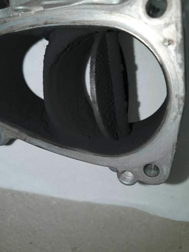

So habe nun einmal das AGR raus. Sieht eigentlich nicht so schlimm aus finde ich.
Was meint ihr? Vermute das wird nicht für das ruckeln verantwortlich sein.
LG Peter

Das ist nicht das AGR. Sieht aber trotzdem sauber aus.
Ich glaube auch nicht, dass Dein AGR verkokt oder defekt ist.
Entweder Update, Injektoren und oder Dichtungen, LMM, oder schlechter Diesel.
@RalleRS2: Ok, jetzt bin ich mal wieder ratlos. Was habe ich denn dann hier eigentlich ausgebaut? ??
Und wo wäre denn dann das AGR?
Kriege gerade die Krise? Die haben bei mir ja die TPI gemacht und die Ansaugspinne gereinigt.
Sollte man dann nicht sehen dass dies sauberer als der Rest ist?
LG Peter
Das Teil auf den Bildern ist die " Drallklappe für Luftstromsteuerung"
Und wo finde ich das AGR?
LG Peter
Der silberne Kasten unter der Ansaugbrücke
Macht das Sinn diese zu reinigen? Als nicht Mechaniker?
Nur weil ich gerade beim Zerlegen bin?
LG Peter
