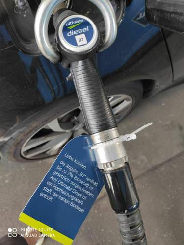

Habe heute bei 0 km Restreichweite mal Aral Ultimate Diesel getankt, also ist das Zeug jetzt relativ pur im Tank. Mal sehen ob es was bringt...
So ich habe jetzt zum 2. Mal Aral Ultimate getankt. Beim ersten Mal bin ich fast ausschließlich Autobahn gefahren, so dass ich nicht wirklich testen konnte.
Jetzt fahre ich mit der 2. Tankfüllung Ultimate schon den 4. Tag, insgesamt schon ca. 300 km ausschließlich Stadt und Landstr. und er hat trotz mehrmaliger Warmlaufphasen noch nicht einmal geruckelt. Das Ganze bei identischen Rahmenbedingung, bei denen er vorher mit normalem Diesel geruckelt hat.
Ich habe bisher eigentlich von den ganzen "Premium-Spritsorten" nicht viel gehalten, aber hier scheint es wohl was zu bewirken.
Gibt es dazu eine technische Erklärung? Was ist der Unterschied zwischen Premium-Diesel und normalem Diesel?
Hoffentlich bestätigt sich dieser Effekt auch zukünftig.
Unterschied im bild
Das ist mir bekannt.
Aber das kann doch nicht der einzige Unterschied sein?
Soll z. B. auch ne höhere Cetan-Zahl haben.
Einfach mal googeln:
https://www.autozeitung.de/ratgeber-premium-kraftstoffe-195650.html
https://www.aral.de/.../aral-ultimate-diesel.html
Mich würde mal der technische Zusammenhang zwischen dem Ultimate und dem Nicht-Ruckeln interessieren...
