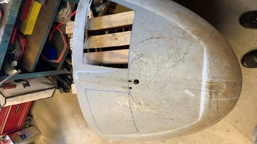

Ich habe die Absicht meinem Käfer eine lange Motorhaube zu verpassen.
Ich habe jedoch bedenken das die geschlossene Haube für meinen 2.0l Motor zu Heiß ist.(ohne diese oben auf zustellen)
Ich fahre einen Front Öl Kühler und vergrößerten Öl Sumpf
Würde mich über Erfahrungs Werte freuen .

ich gehe davon aus, dass du jetzt eine Motorhaube mit Schlitzen hast. Wenn du die temporär verschließt und testest, bist du schon einen Schritt weiter, sofern du keine Erfahrungsberichte hier bekommst.
Auf die Idee bin ich tatsächlich nicht noch gekommen.
Das werde ich, sobald die Räder montiert sind einmal ausprobieren. Leider sind die Temperaturen aktuell etwas niedrig, einen Versuch ist es jedoch wert.

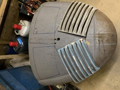

Ich würde die Haube nie aufstellen. Eine Haube mit Schlitzen ist Pflicht und sieht gut aus. Was ich machen würde, hinter dem Nummernschild eine Öffnung ausschneiden und das Kennzeichen mit etwas Abstand montieren. Saubere Sache und sehr effektiv.
Weitere Option, Cremeschnittchen Schlitze ein schweißen (lassen), Sieht cool aus, nicht aufdringlich und/oder aggressiv, auch eine saubere Sache. Zusätzlich kannst du ebenfalls eine Öffnung hinter dem Kennzeichen ausschneiden.

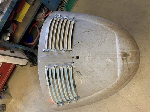

Ich habe bereits eine lange 1300 Haube.
Ich wollte es eigentlich vermeiden die Haube zu zerschneiden,scheint allerdings nicht anders zu gehen.
Da werde ich wohl meine Augen nach einer cremeschnittchen Haube oder einer frühen 02 Haube offenhalten.Lackiert werden muss es sowieso, bleibt nur die Frage selber schweißen oder nicht.
