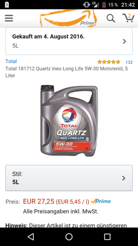

@altmetallfanatiker: ich hatte n öl Verlust von 1l/1000 km. Bin dann zum Kumpel der bei VW arbeitet, er hat einmal am öl Deckel gerochen: Diagnose Kolbendichtringe kaputt, er sagte aber: so lange es nicht blau raus raucht hinten nichts machen, Reperarturkosten belaufen sich auf 1000-1500 € aber ab 120k km kann man im gleichen Schwung den zahmriehmen und die kopfdichtung machen kosten insgesamt 2000€ #
Riech mal an deinem öl Deckel, leicht abgasiger Geruch ist ein Indiz dafür;)
Sonst Wechsel das öl! Hab ich auch gemacht, jetzt hat er gar kein öl Verlust mehr ;)
Im Anhang das öl, mit dem ich kein Verlust mehr habe
