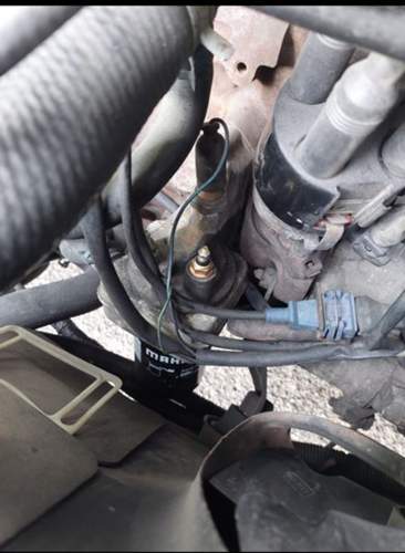

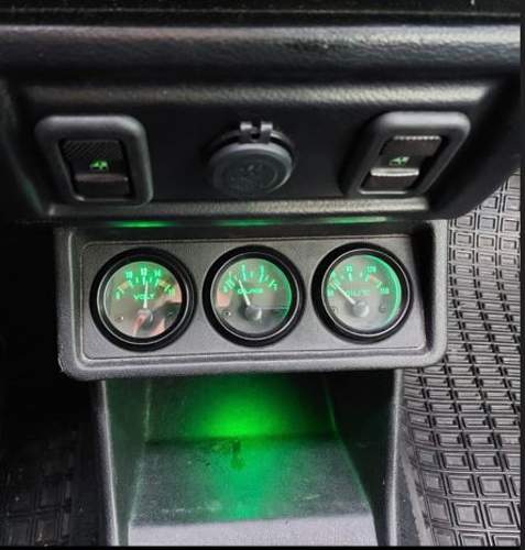

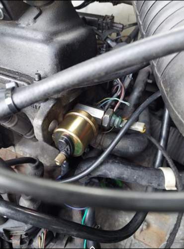

hab ich bei meinem 2H auch nachgerüstet:
Öldruck am Zylinderkopf mittels T-Stück abgegriffen dass der originale Öldruckschalter erhalten bleibt und Öltemperatur am Ölfiltergehäuse abgegriffen, da ist ja noch eine Blindschraube drinnen, dann funktioniert auch weiterhin die MFA - original Temperatursensor und Zusatzinstrument werden eher nict funktionieren.

Oeldruck
Oeltemperatur

Zusatzarmaturen

Ich denke, ich werde das wie du so gestalten mit dem T-Stück. Wenn ich meinen Öldruckgeber ausbaue, sollte der mitgelieferte Öltemp-Sensor in diese (höhere) Öffnung im Ölfiltergehäuse reinpassen.
Hast du evtl. das Maß von dem T-Stück? Ich denke, das hat ein M10 Gewinde, oder?
Meine Beleuchtung der Zusatzarmaturen ist auch viel zu grell, da muss ich die Birnen entweder verdunkeln oder gegen Grüne tauschen, wenn es die gibt.

Hab bei mir dieses Teil verbaut:
https://www.amazon.de/.../ref=ppx_yo_dt_b_asin_title_o00_s00?...
Gewinde sollte M10x1 sein, bin mir jetzt aber nicht mehr sicher ob ich da irgendwas nachschneiden musste am T-Stück.
Da das Geld nach einigen teuren Umbauten leider nicht mehr für VDO Instrumente gereicht hat, ich aber unbedingt die Zusatzarmaturen verbauen wollte weil ich grad am Kabel ziehen fürn Tempomat war usw... müssen die billigen Amazon Dinger erst mal reichen, zeigen derzeit auch recht genau an.
Dabei hatte ich das Problem dass die mitgelieferten Leds viel zu grell für meinen Geschmack und dann noch weiß waren, also hab ich diese gegen grüne Leds getauscht, hab bei mir ein Loch in die Mitte der Konsole gebort und jeweils eines seitlich, dann die Ledfassungen verklipst, Leds eingesteckt, alles verdrahtet - fertig.

Ja, das T-Stück sollte 3xM10 Gewinde haben.
Bei Amazon habe ich jetzt nur welche gefunden mit 2xM10 und das 3. Gewinde (mittig) hat 1/8 Zoll, das passt wohl nicht(?). Ich suche jetzt ein T-Stück mit 3xM10 Gewinden.
Ich gehe dann mit dem Öldruckgeber und dem VW-Öldruckschalter mit dem T-Stück in den Zylinderkopf und der Öltemperaturfühler des Zusatzintruments kommt in das Ölfiltergehäuse.

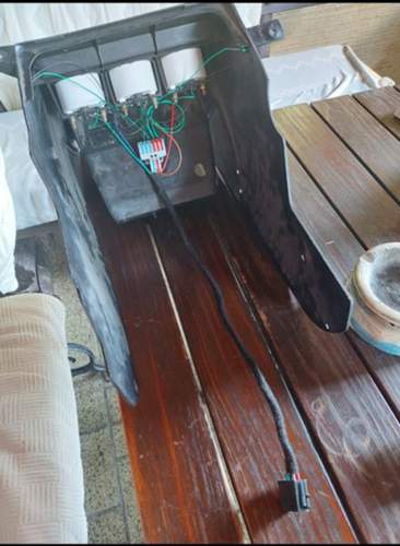

Da sieht man die Miko bzw die Leds, die mittlere sitzt irgendwo oberhalb des Verteilers (diejenigen die jetzt mit Aussagen kommen dass so ein Verteiler dort nix verloren hat und das gelötet gehört usw... bitte für euch behalten, hab das bewusst so gemacht um schnell die Leds tauschen zu können und der ist auch von unten fix auf die Konsole verschraubt usw...).

Ein Verteiler hat dort nichts verloren.! Eins! Elf!! 😁
Sorry, die Vorlage war zu gut. 🙂
