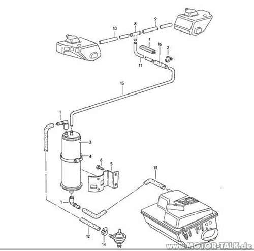

Hab ein Bild hochgeladen... und jetzt streitet weiter...
Akf-t3
Wie wär es denn mit diesen Bildern?
Wo könnte der Anschluß nun erfolgen??
An der 17?
Die beiden Schläuche haben nur 4-5mm Innenmaß!

Jörg,wenn ich das richtig verstehe (egal was andere sagen- dein Auto fährt ja-und ist noch nicht explodiert^^)
hast du (1.Bild) den "Rücklauf" vom Aktivkohlefilter an nr. 1 angeschlossen...
das war jetzt mein erster gedanke für den "richtigen" rücklauf von der Einspritzleiste...
aber dafür scheint ja der von uns aus geshen (1.Bild) linke Anschluss unten am Tank... oder?
und für den Vorlauf(vom Tank zur Pumpe)hast du "nur" den von uns aus rechten stutzen unten im Bild gewählt???
wenn ja-wie hast du den Unterschied im Leitungsquerschnitt überbrückt?-
meine Pumpe hat nen 12mm eingang, der tank aber nur nen 8mm ausgang...

Na geht doch,beide schläuche mit der nr 19 mit einem t stück und schlauch verbinden und nach hinten an das akf system anklemmen.Gummitülle nr 17 runterziehen und entsorgen.
Moin Kaiser,
richtig, ich hab den AKF an der 1 und der Motor läuft prima.......
Egal.........
Hab bei mir den Rücklauf an dem orginal Rücklaufstutzen des Tanks, also Links dran.
Vorlauf orginal an Rechts, mit einem Reduzierstück von 12mm auf 8mm. Hab mal gehört, daß die Pumpe wohl etwas früher den Geist aufgeben soll, da sie durch den geringeren Durchmesser stärker belastet werden soll? Man wird sehen.......... hab noch Reserve.....
Den Rücklauf auf die 1 halte ich für Fragwürdig. Auch auf dem Rücklauf ist wohl noch Druck. Der Hartplastikschlauch 1 ist aber nur mit Gummiringen in den Tank gesteckt. Ob das dann da dicht genug ist?
Im Tank geht der Vorlauf als Rohr weiter bis an die tiefste Stelle....... Wie ist das bei dem Rücklauf? Nicht das Du Dir, bei halb vollem Tank Luft in den Vorlauf ziehst, wenn Du Vor- u. Rücklauf zusammen als Vorlauf nutzt.....
