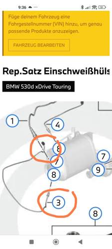

Mmh , jetzt bin ein wenig unsicher.Ich habe den im Bild gezeigten Sensor getauscht.
Er ist zweipolig und wird an einem Stecker unter der Luftführung angeschlossen. Es ist sozusagen nach dem Turbo der erste Sensor und sitzt unten am DPF
1000018837
...Deine Skizze zeigt den "Abgastemperatursensor vor Oxy-Kat".
Der Fehler "2BAF00" bezieht sich aber auf den "Abgastemperatursensor vor SCR-Kat" (Bild).
Der SCR-Kat ("AdBlue") ist dem DPF im Abgasstrang nachgelagert

...der DPF ist ja getauscht worden.
Dazu muss die Abgasanlage abgebaut werden - also u.a. auch der Sensorstecker ausgestöpselt werden. Vielleicht hat man vergessen, ihn wieder einzustöpseln, oder die Kabel-/Steckverbindung bei der Demontage beschädigt.
