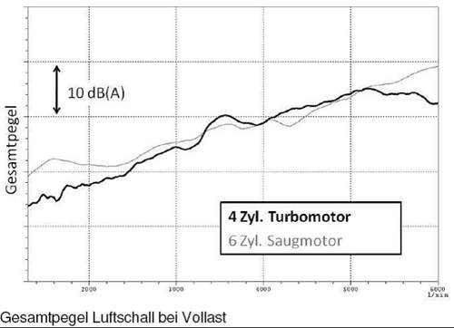

Natürlich hat der N20 Ausgleichswellen. BMW hat darauf beim N20 sogar ganz besonders Wert gelegt:
http://www.bimmertoday.de/.../
BimmerToday: Hat man in dieser Hinsicht auch besonderes Augenmerk auf den Motorsound gelegt?
Dr. Bernardo Lopez: Ja. Es ist natürlich so, dass Vierzylindermotoren von vornherein einen anderen Sound und andere Drehungleichförmigkeiten haben und man muss hier spezielle Maßnahmen ergreifen. Wir haben motorseitig eine andere Anordung der Ausgleichswellen, die zu weniger Schwingungen führt und wir haben im Zweimassenschwungrad ein Fliehkraftpendel installiert, das unerwünschte Schwingungen vom Motor tilgen kann. In Summe erhalten wir über das gesamte Drehzahlband eine Akustik und ein Schwingungsverhalten, das dem des Sechszylinders gleichwertig oder an manchen Stellen sogar überlegen ist.
N20-geraeuschpegel
Dass der Pegel wenig mit der Frequenz zu tun hat, ist aber bekannt, oder?
