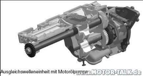

Natürlich hat der N20 Ausgleichswellen. BMW hat darauf beim N20 sogar ganz besonders Wert gelegt:
http://www.bimmertoday.de/.../
... aber irgendwie komisch ??? Im RealOEM F30 328i (N20) und auch 320i (N20) werden die Ausgleichswellen
irgendwie unterschlagen. Da kommen ja doch schon einige Teile zusammen incl. Antrieb, so daß man davon
wenigstens andeutungsweise was sehen sollte. Vielleicht bin ich aber auch nur blind ?
Im Gegensatz dazu werden die Wellen bei den N47-Schaubildern dargestellt.
- GMo -
Vom Wiener Motorensymposium 2011:
Das Massenausgleichsmodul (Bild 8) ist in der Motorölwanne angeordnet und wird vom vorderen Kurbelwellenende aus über eine äußerst geräuscharm laufende Zahnkette angetrieben. ... Um auch die Wechseldrehmomente deutlich zu reduzieren, haben die beiden Ausgleichswellen zueinander einen Höhenversatz von ca. 55 mm.
N20-ausgleichswellen
Ist im Modul "Ölpumpe-Ausgleichswellen Einheit" integriert:
http://www.realoem.com/bmw/showparts.do?...
Ich war schneller! 😉
