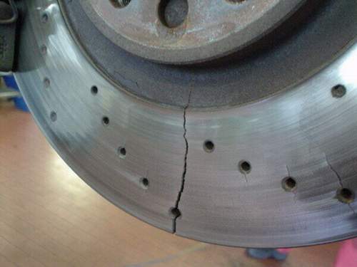

Ich würde gerne am 3b TDI die 312mm Bremse verbauen.
Ich wollte die gelochten Zimmermann montieren.
Nun das Problem. Die 312mm Scheiben sind ja nur für den 3gb (v6) Ich gehe mal davon aus, das in der ABE auch nur der 3BG steht.

Das würde ich lieber lassen. An den teilen hast kein Freude. Siehe unten.
Und Umrüstung auf 312 sollte kein Thema sein,gab es Serie ja für den 3 bg. Sättel von der 312er Anlage besorgen und gut.
Gruß m
Zimmermann-bremsscheibe-tt-02

habe damals auf 288er aufgerüstet. 312 hätte eingetragen werden müssen und das war mir zu viel Gemache. 288 ist ein Unterschied zu 282,5, aber kein Vergleich zur 312 vom 3BG. Ist aber wohl auch ein grösserer Bremskraftverstärker im 3BG. Vorteil der 288er gegenüber der 282,5 ist die grössere Auswahl an Bemsscheiben. Meine Favoritenkombi: Brembo Max und Serienbremsbelag von Textar oder Brembo.

Dann Bau die Bremse ein,mach die Standartscheiben drauf,Brembo oder ATE,dann ist das gut.
Was willst da eintragen?
MFG
Guck mal, das wollte ich hören😁
Ich denke auch, da fällt niemand drüber.
