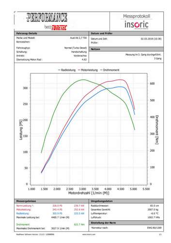

Also 90mg/hub und 2,1bar ergaben 343PS/623NM :-)
343ps623nm
Das ist heftig :-)

Danke. Wenn man denkt Serie war 180PS. :-)
Vor allem die 303ps radleistung sind mächtig! Da verlieren die quattros schon erheblich mehr im antrieb.
Gewicht: 2007 kg. Ist das ein Messwert?
Ansonsten, schön, den Leistungsverlauf mal schwarz auf weiß zu sehen. Ab 4750 stürzt er ab. Bricht ab da auch die Einspritzmenge so drastisch ein?

Hi, 2007Kg ist Avant mit 2 Personen im Auto. Wird mit der Insoric Waage gemessen. Sehr wichtig das Gewicht genau zu ermitteln. Habe gesehen 100Kg daneben macht 20PS Fehler.
https://www.insoric-sales.com/produkt/insoric-set/
Da ist noch bis 5000U Leistung, habe nicht ganz zum Begrenzer Vollgas gegeben.

Mit Frontantrieb ist super. Ich lasse das Drehmoment langsam hochkommen (Max Drehmoment bei 3000U und max Leistung bei 4500). Durch den LMM vom Biturbo kann man die Leistung nach oben schieben, wo der SerienLMM den Motor erstickt. Man holt etwas VE aus dem Motor. (Volumeneffizienz)
Das Video 283kmh hier habe ich mit 86mg/hub und 2bar gemacht. Danach habe ich auf 90mg/hub und 2,1 bar erhöht, bevor ich diese Leistungsmessung gemacht habe. Bis 86mg/hub war alles ok mit der Kupplung. Bei 90mg/str hat es angefangen zu rutschen. Ich habe jetzt die Kupplung ersetzt. SRE Druckplatte und SRE Scheibe ohne Feder.
Ein leicht gebrauchtes Serien-ZMS habe ich wieder eingebaut. Das ZMS ist ein bisschen nur ein Problem unten herum - vibriert etwas wenn man sozusagen 0-100kmh testen will, aber nach oben ist der Top. Wollte auch kein EMS. Beim SRE steht zwar konservativ 550NM für diese Anordnung aber macht 623NM ohne Probleme.
