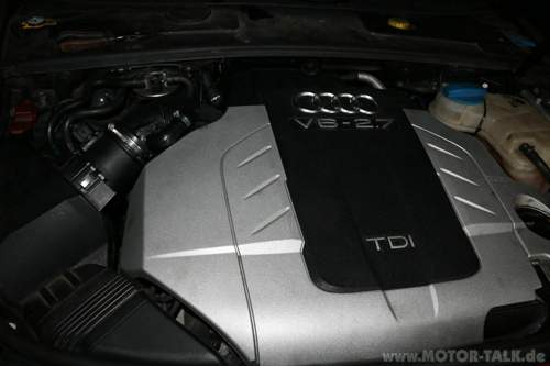

habe den FL 3,0 Lader, Upgrade LLK und BiTurbo LMM-Gehäuse genommen.
Der über 2 Tonnen schwer Frontantrieb 6gang Kombi lief ohne zu viel Anstrengung auf 283kmh.

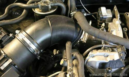

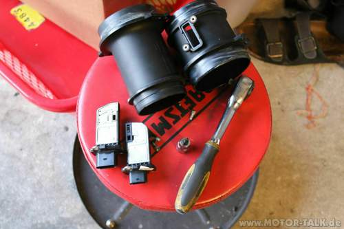

Ja, wie Bulli gesagt hat, ist das eine Abgastemperaturanzeige mit der Sonde direkt am Ladereingang abgasseitig. Der FL Lader GTB2260VK ist vielleicht einer der besten aller Zeit auch von den Temperatur-Eigenschaften. Von Honeywell ist zwar max als 850C vorgegeben aber Erfahrungsgemäß fahren Leute um die 950C ohne Probleme. Deshalb ist der Upgrade-Ladeluftkühler natürlich sehr wichtig bei solchen Vollgasfahrten. Die Fahrt war mit 2bar Laderdruck bis 4700U dann etwas sinkend und 85mg/hub Einspritzmenge bis 5000U. Oben herum muss man auch die Einspritzung (Leistung) erweitern können, da ab 4000U das System LMM limitert ist und das Gangverhältnis beim Handschalter zu klein ist um auf höhere Geschwindigkeiten zu kommen. Dafür kann man den BiTurbo LMM nehmen und bis 1400Kg/H Luft anstatt 900Kg/H bekommen. Das Kennfeld muß man entsprechend anpassen. habe ich direkt vom CGQB übernommen. Ich habe das BPP LMM-Element direkt in das CGQB LMM-Gehäuse einbauen müssen, da das BiTurbo-LMM-Element nicht mit BPP/BMK/ASB kompatible ist und nur mit CDYA (FL).

Ich fasse mal zusammen, ob ich alles richtig verstanden habe. Dein 132 kW BPP hat in der Ansaugung einer Querschnittserweiterung bekommen, so dass im LMM die für die Messungen auftretenden Strömungsgeschwindigkeiten kleiner werden und somit der Messbereichsendwert des eigentlichen BPP-LMM-Elementes zu den größeren Luftmassenströmen passt (900 kg vs. 1400 kg pro h). Und weil das LMM-Signal nur noch 2/3 (900/1400) zu klein ist, hast du dafür eine andere dazu passende Tabelle gefunden (BiTDI) und in die EDC16 geschrieben.
Genau, sehr gut zusammengefasst. Die LMM-Charakteristik (LMM-Linearisierung genannt) ist nicht ganz Linear (2/3), deshalb habe ich diese Tabelle vom CGQB übernommen. Die Werte dann auch noch in Matlab interpoliert, da CGQB eine 37 Punkte Tabelle hat und BPP 57 Punkte. Es gibt auch die Möglichkeit im MSG die Einspritzreglung über den Laderdruck laufen zu lassen um diese LMM-Limitierung zu umgehen. Ich hatte aber damit in der Vergangenheit EDC15 bemerkt, daß die Reglung über LMM viel sanfter und schneller über den LMM reagiert. Es ist auch eine physikalsiche Verengung, die bei den höheren Drehzahlen mit sinkender Volumeneffizienz des Motors zum Vorschein kommt.
