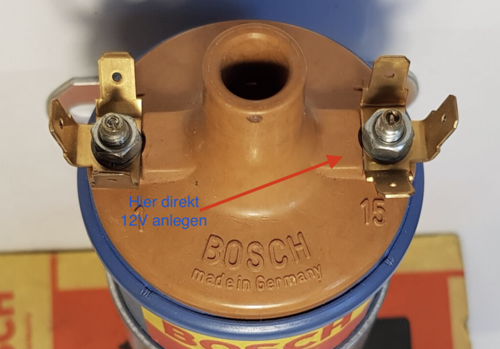

Du hast ja schon das KPR überbrückt und auch da sprang er nicht an.
Den Zündanlaßschalter würde ich erst mal lassen wo er ist (ist aufwendig den auszubauen). Stattdessen schlage ich folgenden einfachen Test vor :
Von der Batterie + eine direkte Verbindung zur Zündspule Klemme 15 herstellen.
Motor starten. Springt er an ?
Wenn er anspringt dann ist wohl tatsächlich was mit dem Zündanlaßschalter nicht i.O.
Wenn Du mal die Zündung einschaltest mußt Du an Klemme 15 der Zündspule POS sehen (mit Deiner Prüflampe).
Oh super Idee Danke das versuche ich sobald ich heut Feierabend hab .... bekomme ich bestimmt hin 🙂 Kabel vom Pluspol Batterie direkt auf die zündspule klemme 15 legen , und dann starten ?
Was meinst du mit pos ?
Hab ich das richtig verstanden, auf Klemme 15 muss immer 12 Volt Anliegen wenn der Schlüssel in Stellung 2 steht ( Zündung ) und oder auf Motor starten ?
Pos kurz für Positiv.
Ja, an Klemme 15 der Zündspule muß immer Positiv anliegen wenn der Motor läuft oder wenn er steht und Schlüssel in Stellung 2 .

Mensch Fitzcarraldo1 vielen Dank dir 🙂 versuche das gleich ich hoffe echt das da der Fehler begraben liegt . Geb dir gleich dann Bescheid 🙂
Fitzcarralfo1 🙂 er läuft juhuuuuuu er läuft 🙂))))) dauerstrom auf Klemme 15 starten und siehe da er läuft .... daaaaaanke Dir . Jetzt bestelle ich das Zündschloss bzw zündstarter

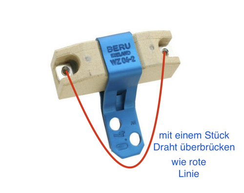

Fitzcarraldo1 hallo leider doch nicht das Zündstarter🙁 hab einen neuen eingebaut und das gleiche wie beim alten startet nicht 🙁(( Kabel direkt an die Batterie und Klemme 15 läuft er ... und so leider doch nicht
Hallo Rob,
dann mußt Du Dich jetzt auf die Vorwiderstände konzentrieren (siehe Fotos). Ich nehme an es sind 2 Stück verbaut.
Direkt vor der Zündspule. Möglicherweise ist einer defekt (hat keinen Durchgang) ?
Dazu zuerst den einen mit einem Stück Draht überbrücken und dann Startversuch machen. Wenn das nix bringt dann den Anderen Widerstand überbrücken und Startversuch machen.

Fitzcarraldo1 guten Morgen 🙂 jetzt läuft der Motor doch juhuuuu hab Gesten beide Vorwiederstände getauscht einer von Beru einer von Bosch und siehe da sofort angesprungen und läuft wie ein Uhrwerk 🙂)) jetzt kommen die andern Sachen dran .... Scheibenwischer tut nicht Blinker tun nicht Licht rechte Seite ok linke tut auch nicht .... aber denke mal das das alles nicht so dramatisch sein kann
