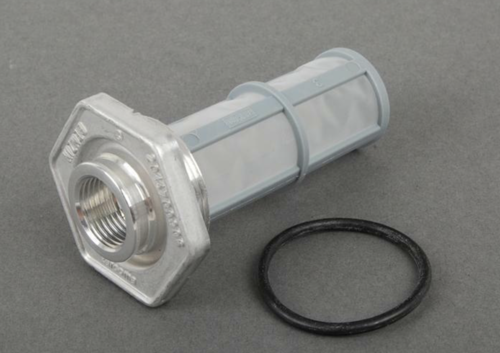

hoffentlich hast Du den O-ring für das Sieb mitbestellt ?
Screen-shot-2019-03-04-at-17-05-57
Ja hab ich ist mit dabei gewesen 🙂

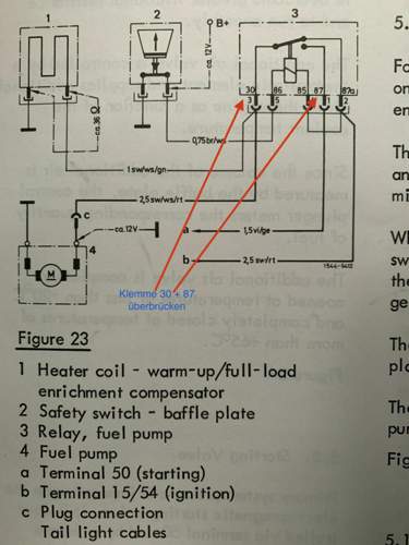

Hallo zusammen, ich habe heute nun endlich die Zeit gefunden Kraftstoff Filter , Pumpe alles zu erneuern und versucht nach dem ich entlüftet habe und vorn Am mengenteiler frischer Kraftstoff ankam zu starten .... nichts leider , doch dann merkte ich solange ich den Zündschlüssel gedreht halte springt er an und läuft kann ihm auch aufheulen lassen doch sobald ich den Zündschlüssel loslasse geht er aus 🙁
Weiß jemand was das sein könnte ? Irgend ein Relais ?

Hallo Rob,
Zuerst solltest Du versuchen den Motor zu starten nachdem Du den Stecker vom Mikroschalter abgezogen hast. Aber
Vorsicht - die Pumpe läuft jetzt ständig bei eingeschalteter Zündung. Läuft der Motor dann ?
Du kannst danach versuchen das Pumpenrelais rauszuziehen und gemäß Anhang zu überbrücken (30+87).
Dann sofort Startversuch machen. Läuft der Motor dann ? Das Relais befindet sich im Sicherungskasten, es klickt wenn Du die Zündung einschaltest bzw die Stauscheibe bei eingeschalteter Zündung runterdrückst, bzw. den Stecker vom Mikroschalter abziehst.

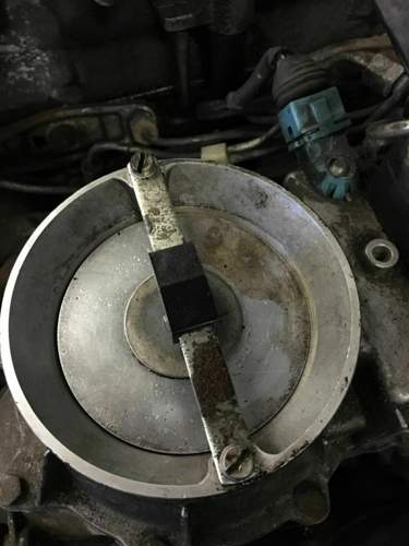

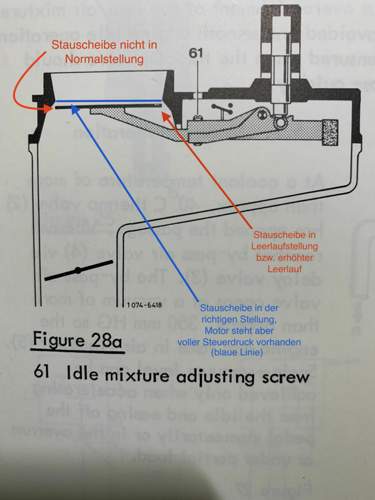

Danach solltest Du gemäß Anhang prüfen, ob sich die Stauscheibe in der Normalstellung befindet ?
Dazu Zündung einschalten, Stauscheibe nur so lange herunterdrücken bis Du Gegendruck an der Stauscheibe fühlst.
Wenn die Pumpe auf das Herunterdrücken nicht reagiert trifft der o.g. Test nicht zu. Aber Du hattest vorher schon berichtet, daß die Pumpe beim Herunterdrücken der Scheibe eingeschaltet wird (so soll es sein).
Die Scheibe soll sich dann genau im vertikalen 1,5mm Bereich befinden, also weder im oberen noch im unteren Teil des Trichters (dort wo die Wand absolut vertikal ist).
Es ist möglich, daß die Scheibe zu hoch ist (das kann passieren wenn es im "Vergaser knallt" d.h. im Saugrohr gibts
eine "Explosion"😉 In diesem Fall wird der Mikroschalter an der Stauscheibe nicht betätigt und kann nicht auf Normalbetrieb umschalten, da er sich noch im Anlasserstromversorgungsmodus befindet und deswegen funktioniert es nur solange Du den Anlasser betätigst. Sollte die Stauscheibe zu hoch sein gibt eine Möglichkeit sie wieder auf Normalniveau zu bringen. Aber so weit sind wir noch nicht.

So sieht die Scheibe aus
