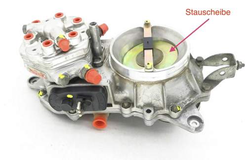

Aber davon abgesehen, wenn der Luftfilter abgebaut ist und Du die Stauscheibe [siehe Anhang] runterdrückst
[nach einem Startversuch] kannst Du dann einen starken Gegendruck fühlen oder geht sie ganz leicht runter was bedeuten würde daß kein Benzindruck vorhanden ist.
Schaltet sich die Benzinpumpe für ca. 1 Sekunde ein wenn man die Zündung einschaltet ?

Ich würde mal mit dem Prüfen des Benzindrucks anfangen. Wie fühlt sich die Stauscheibe an wenn man sie nach einem Startversuch runterdrückt ?
Hab hinten links am Radlauf geschweisst. Masse immer in der nähe vom Blech das ich geschweißt hab.
Weiss nicht ob’s nur daran lag. Pumpe hat kein Ton gemacht.
Stauscheibe hat nicht mehr Druck als das Gegengewicht der Stauscheibe, nach dem starten.

Wenn Du nur das Gegengewicht und Rückzugfeder fühlst ist natürlich kein Benzindruck vorhanden.
Ist das auch der Fall wenn Du die Pumpe einschaltest indem Du die beiden Klemmen in der KPR Steckkupplung [30 + 87] überbrückst ?

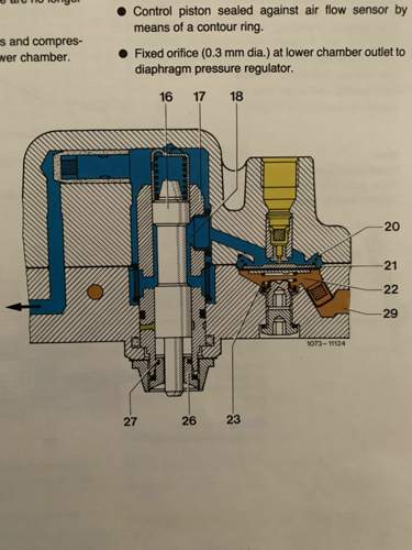

Das ist eigentlich nur möglich wenn der Kolben im Mengenteiler klemmt, dann drückst Du nur die Stauscheibe runter die keinen Kontakt mit dem Kolben mehr hat.
D.h. Kolben ist oben z.B. in der Vollgasstellung und wird auch vom Benzindruck nicht mehr nach unten gedrückt - Du
fühlst also nur das Stauscheibengewicht und Rückzugfeder.
In dieser Situation wird beim Einschalten der Pumpe natürlich reichlich Sprit zu den Düsen befördert da die Mengenschlitze frei sind. Ich würde die 6 Leitungen zu den Düsen lösen, dann siehst Du sofort ob bei eingeschalteter Pumpe Benzin rauskommt - also eingespritzt wird. Falls ja aufpassen daß Dir die Zylinder nicht mit Kraftstoff aufgefüllt werden.
Control plunger

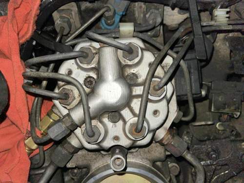

Also hab jetzt die Leitung zum 5. & 6. Zylinder abgedreht, hab dann KPR gebrückt. Stauscheibe bleibt gleich also nicht mehr Druck zum runterdrücken und aus dem Mengenteiler bei 5&6 kommt Sprit raus sobald ich die Brücke rein tue.
Kann ich das selber reparieren wenn der Kolben hängt oder muss der Mengenteiler neu?
