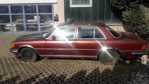

Ich habe mir einen 280se bj 1978 gekauft und schon beim Kauf wollte er nicht anspringen mit startpilot und keine Ahnung was alles bis zuletzt ich dann den Vorbesitzer nochmals fragte Benzin drinnen ??? Eben nicht leer 🙁 ok Benzin rein starten läuft 🙂 Anhänger geholt rauf gefahren auf der schrägen ausgegangen und seitdem startet er nicht mehr heult kurz auf beim starten und Schleich wieder aus .
Benzin ist genug drin Zündkerzen sind neu und Verteiler sieht gut aus ....
Kann mir jemand einen Rat geben ?
Grüße Rob

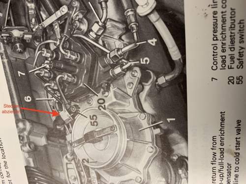

Wenn Du vorher schon mal prüfen willst ob die Pumpe läuft kannst Du folgendes machen:
Du brauchst hierzu nicht an die Pumpe rangehen oder am Relais herumzufummeln.
1. Luffilter abnehmen
2. Stecker des Mikroschalters gemäß Bild abziehen (mit Zündung eingeschaltet) - oder Stauscheibe runterdrücken.
Relais im Sicherungskasten klickt hörbar und Pumpe muß anlaufen.
Hoffe Bild kommt rüber ???

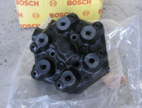

Übrigens, kleine Kolben ( "DIE KLEINEN KOLBEN FESTSITZEN"😉 befinden sich nicht im Mengenteiler (siehe Foto.) Oder redest Du vom Steuerkolben (1 Stück) in der Mitte des Mengenteiler der von der Stauscheibe nach oben gedrückt wird ? 1978 gabs die D-Jetronic nicht mehr im 280SE.

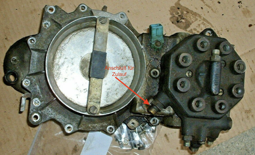

Rob,
ich würde Dir vorschlagen systematisch vorzugehen. D. h. erstmal sehen, ob die neue Pumpe läuft. Du solltest nach Einbau der neuen Pumpe erstmal keine Startversuche machen, sondern die Zuleitung zum Mengenteiler abmachen
und in ein Gefäß halten, dann die Pumpe aktivieren (Stauscheibe bei eingeschalteter Zündung runterdrücken) und etwas Benzin solange in das Gefäß laufen lassen bis es klar und sauber durchläuft. Pumpe abschalten, dann den Zulaufanschluß (siehe Bild) herausschrauben und den darin befindlichen Plastikfilter reinigen (erstmal reinblasen um zu sehen, ob er verstopft ist). Ein geeignetes Reinigungsmittel in den Anschluß sprühen und dann von beiden Seiten mit Preßluft ausblasen. Der Filter kann in der Verschraubung bleiben. Sollte Dir das Reinigen nicht gelingen kannst Du den Filter bei Bosch neu kaufen. Ist eine reine Routinemaßnahme, nicht vergessen den Kufperdichtring auszuwechseln.
Danach, falls der Kolben im Mengenteiler wirklich klemmt kommt der nächste Schritt.
Fitzcarraldo1
Screen-shot-2019-02-28-at-22-46-49
Foto vom Zulaufanschluß mit Filter
Img-1029
Wo sitzt dieser zulaufanschluß
Ich habe nun auch den tanksieb bestellt und auch noch die Gewebeleitung das alles kommt am Montag oder Dienstag dann werde ich mich der Sache annehmen 🙂
An der gleichen Stelle wie der hier im Bild gezeigte 8Zyl. Mengenteiler des M116 Motors
