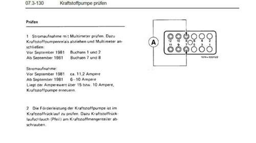

Seruvs, nochmal
ich weiß zwar nicht was du überbrückt hast, aber ich denke bei deinem Auto sollten es die Buchsen 1 und 2 sein.
Siehe WIS ausschnitt im angehängten Bild
Unbenannt

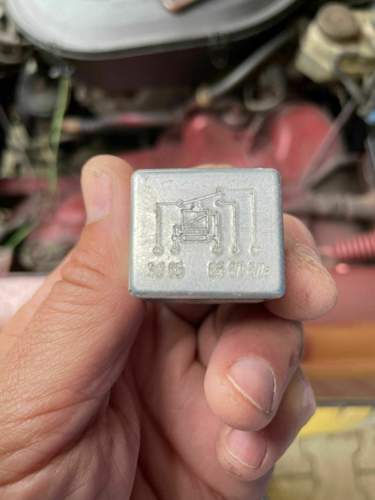

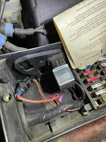

Hallo Toni jetzt habe ich aber wirklich drei Fragezeichen über dem Kopf ??? Mein Relais sieht ganz anders aus … Wo sitzt denn bei dir das Relais? Ich habe dieses im Sicherungskasten.
.jpg
Das komische ist ja außer das ich den Zündfinger etwas sauber gemacht habe und einen Zündkerzenstecker weggenommen habe , habe ich sonst nichts gemacht …. Bin danach ca 20 km gefahren eine Stunde ihn noch laufen lassen und er läuft ???
87 und 30 ist richtig. Wenn du da brückst, müsste die Pumpe anlaufen. Wenn die Verkabelung wie beim W126 ist, hängt die Pumpe direkt am Ausgang 87 dran (bzw. einmal getrennt durch einen 14poligen Stecker im Fahrerfußraum, keine Relais o.ä. mehr), mit einem Abzweig zur Bimetallheizung des WLR.
Die frühen KPR sind die Standard-Dinger, wie bei Deinem; die größeren aus Plastik gabs m.W. erst ab 1981. Und auch da gabs welche (mit identischer Teilenummer), die bei "Zündung an" kurz anlaufen, manche nicht. Dein Standard-Relais dürfte aber keine "Pumpen-Anlauffunktion" haben.
