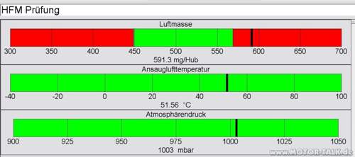

Meine Karre geht ausschließlich nach zügiger Fahrt auf der AB in den Notlauf, ansonsten nicht. Zuerst hatte ich folgenden Fehlercode:
2346-002 System "Abgasrückführregelung" prüfen. Die Luftmasse ist zu groß
Daraufhin habe ich den LMM getauscht aber leider ohne Erfolg. 2 Monate lief alles gut, nun die Karre wieder auf der AB getretten und wieder Notlauf, mit diesen Fehlercodes:
2047-001 Raildrucküberwachung über Mengenregelventil. Der Raildruck ist zu niedrig.
Hat jemand sonst noch nen Tip oder die gleiche Erfahrung mal gemacht ?
Danke
Gestern Abend habe ich von der Hochdruckpumpe bis zum Magnetventil alles einzeln getestet und auch nach langem hinundher auch den Fehler gefunden. Der Übeltäter war der schei.. LMM (Heißfilmluftmassenmesser), welcher sporadisch bei hohen Außentemperaturen falsche bzw. zu hohe Luftmassewerte an das Steuergerät gesendet hat und deshalb die Karre in den Notlauf ging, siehe Bild vom Einzeltest. Das letzte mal war beim testen alles auch im Sollbereich und gestern obwohl die Karre wieder gut lief, schön im roten das Teil erwischt. Kumpel hatte nen gebrauchten LMM in seiner Werkstatt, habe Ihn noch am Abend eingebaut und siehe da, alles 1A und die Karre läuft und läuft ... 😁

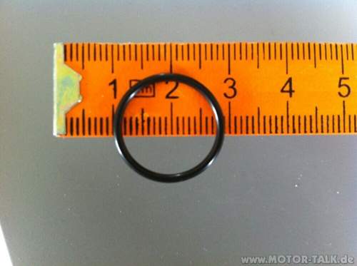

Problem ist leider wieder da 😠, nun aber taucht das Problem nur dann auf, wenn ich mit Tempomat min. 5 Min. zwischen 100 - 130 km/h fahre. Wo bekomme ich den Dichtungssatz fürs Rail ? Noch jemand nen Tipp was es sein könnte ?
Danke !
wie ich eben über die Suche gefunden habe, Turbo könnte es auch sein 😰 😕
220 CDI geht in Notlauf
Ich habe auch das selbe Problem seid letzten 2 Monaten. Auch die selben Fehler-Cod's. Was ich bis jetzt gemacht habe, aber leider ohne Erfolg. Dichtung am Rail getauscht (die habed ich auf der Reise nach Bonn bei MB gekauft, war die letzte), sonst neues Rail für 700€. Ansaugkrümmer und VGR sauber gemacht. Wie gesagt, hat alles nichts genützt. Der Fehler tritt beim warmen Wetter auf und bei Motortemperatur ca. 80°-90° auf, und nur beim Beschleunigen oder Berghoch, meistens auf AB, in der City selten. Aber wenn man ganz sanft beschleunigt, da geht es auch über 220km/h. Bin schon am verzweifeln, was das sein kann???😕

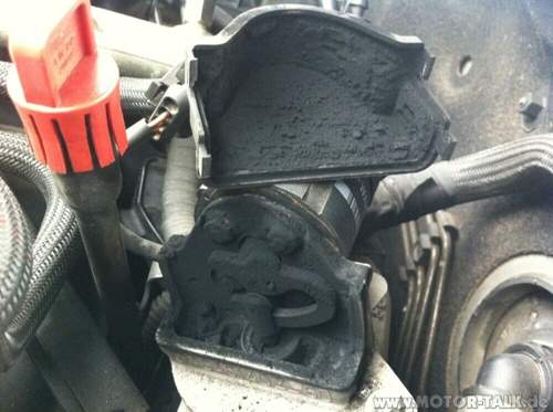

Hier noch Paar Bilder.
Img-0363
Img-0364
Img-0384
+3
Sollte am Stellmotor des AGR-Ventils soviel Ruß sein? Ist das Ventil vlt. undicht? Hab schon einige Fotos hier von diesem Teil gesehen, aber so rußig war noch keines.
