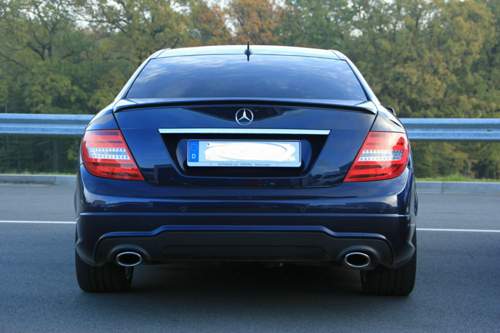

Ich fahre ein C 250 CDI Coupe, EZ 07/12, mit AMG Paket und habe natürlich nur ein ovales Endrohr auf der linken Seite. Jetzt würde ich gerne auf den originalen Look vom C 350 CGI umrüsten (Je ein ovales Endrohr links & rechts) umrüsten. Siehe Foto !!!
Der Sound ist mir dabei ziemlich egal da es sich hier nur um optische absichten handelt.
Die Firma Göckel bietet so etwas komplett mit ESD(je ein ovales Endrohr 80x120mm) und schwarzen Kunstoffeinsatz vom C350 (zwei ausbuchtungen) für die AMG Stossfänger für ca. 800 € an.

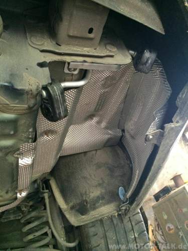

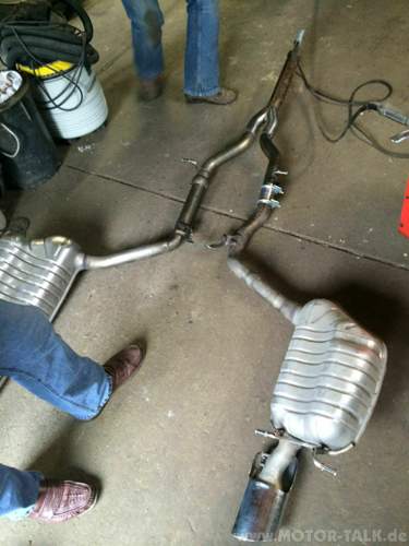

Im Mai erfolgreich umgebaut....🙂😁😁😁😁
Kosten für gebrauchte Abgasanlge vom 6-Zylinder und sämtlicher Anbauteile inkl. Diffusor direkt vom Freundlichen lagen bei ca. 600€
Eingebaut und geschweißt habe ich die Analge selber ...
+ Abrisskante von einem "NoName Hersteller" aus dem Inet: 79,90€ + lackieren ..... (Immer noich besser als 380€ für Adieu Mein Geld)
+ 25-30mm H&R Federn ....
Überlege ob ich noch die 19" von C63 drauf mache ....
Gruß an alle ...

Warum gucken die Rohre soweit raus, so sieht man ja gleich das es nicht original ist. Oder was das so gewollt?
Evtl. hat er die Blende etwas verschoben. Die ist ja nur mit einer Torx am Endrohr befestigt und lässt sich über Langloch lustig noch vorne und hinten ziehen.
Weiß leider selber nicht genau warum die Röhre 3cm zu weit rausstehen ... Hatte vermutet weil die Anlage von einer Limo ist und die vermutlich etwas länger ist.
Werde ne Gelegenheit das mal mit der Torx an der Blende ausprobieren und nach korrigieren wenn machbar ...
Sieht SEHR gut aus, was ist das für eine Farbe? Gefällt mir sehr!
wie sieht es mit der Eintragung aus?
Die Farbe ist Cavansitblau metallic ...
Eintragung hab ich nicht ... Der freundliche meinte das das nicht eingetragen werden muss... Weil es ja eine original MB Anlage ist. Wenn ich das nächste mal zum TÜV muss werde ich sicher mehr wissen ??
Das muss eingetragen werden, denn die Anlage wurde nicht für einen C250 geprüft...
