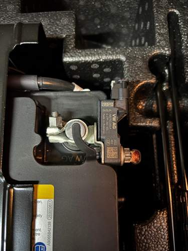

Selbst der Polo müsste schon ein Batterie Diagnose Modul verbaut haben das die Stromentnahme überwacht. Müsste mal bei meinen gucken aus Interesse. In dem Steuergerät sollten Informationen gespeichert sein die den Verschleiß erklären. Ich teste das dann mal bei mir.
Bin gespannt! Danke dr-ami
Also der Polo hat ein BDM verbaut. Direkt am Minus Pol der Batterie. Über das Gateway ist das Steuergerät auslesbar, das BDM ist ein LIN Slave und der LIN Master ist das Gateway daher muss man die Batterie auch über das Gateway anlernen und kann so auch die Messwerte über das Gateway auslesen. In VCDS wie bei mir nach Battery, BDM, Current suchen, gibt hier um die 100 Werte.
