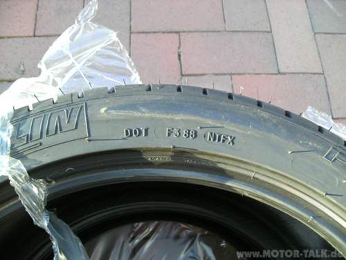

Sooooo, habe meine Michelin Primacy HP 245/40/18 heute bekommen.
Was mich jetzt aber irritiert, ist die DOT: F3 88.
Sollten die gar von 1988 sein, gab es diesen Reifen da schon?
Pict0119
Ich tippe auf KW38 aus dem Jahr 2008
danke Hyberbel. Habe ich auch schon vermutet. Das Alter wäre ja noch tragbar.
Aber auf dem Foto sieht es doch irgendwie anders aus.
@ Hyperbel: Falsch...leider danebengetippt; F3 88 ist NICHT die DOT!!!
Einfach mal auf der andren Seite des Reifens schaun (andere Reifenflanke)...
Die DOT steht in einem oval umkreisten Feld und ist eine Kombination aus 4 Ziffern, sofern der Reifen in den Nuller-Jahren gefertigt wurde...!!!
F3 bedeutet nur dass der betreffende Reifen in Roanne bei Michelin gefertigt wurde...alles andere sind weitere Fabrikationskürzel...mit einer bestimmten Kalenderwoche hat das nichts zu tun...das ist nicht die DOT die das Herstellungsdatum bezeichnet!!!
Original geschrieben von gromi
@ Hyperbel: Falsch...leider danebengetippt F3 88 ist NICHT die DOT!!!
Habe im Netz schon gesucht und es wird stets von 4-stelligen Nummern ab dem Jahr 2000 gesprochen.
Daher war es nur ein Tipp. Leider war auf dem Bild nicht mehr vom Reifen zu sehen.
OK, ich revidiere hiermit meine Aussage von oben.
Hyperbel
Danke für eure Hilfe. Ich habe nach dem Hinweis, die DOT ist nicht die Richtige, den Reifen mal ganz aus der Verpackung genommen und umgedreht. Und siehe da: hinter dem Kürzel NTFX (auf dem Foto) ist dann noch 0211 zu sehen. Also jetzt völlig klar.
Und ich dachte immer DOT ist DOT. Kann man mal sehen?!
