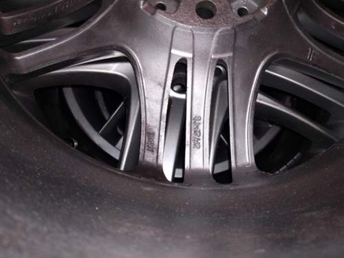

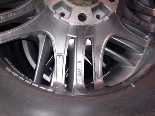

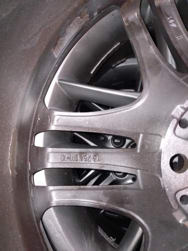

Ich war gerade im Keller und habe nochmal Fotos gemacht von den Felgen, die es genau wissen wollen welche das sind.
Ich habe auch alle noch Mal begutachtet und es steht bei jeder Felge das selbe drauf.

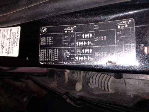

Ich würde dann alle 4 auf 225/45/R17 fahren. Laut dem Etikett der Eingangstüre ist es erlaubt, aber im Fahrzeugschein steht's nicht drauf. Fragt sich nur, ob die Polizei bei einer Kontrolle das auch im Fahrzeugschein möchte.

Ich finde nur an der Felge keine ET Angabe, nur Teilenummer und 8Jx17 H2 keine Ahnung wo die ET aufgedruckt ist auf der Felge...

Etiket

Moin, ja du kannst an der Teilenummer sehen, das das die Styling 89 für den E46 sind.
8x17 ist auch richtig normalerweise müsste noch irgendwo die ET als IS 47 eingeschlagen sein.
Auf jeden Fall darfst du die Felgen mit 225 45 R17 runterum fahren.
