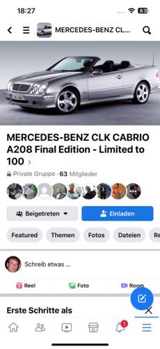

Hallo George, kennst Du die Facebook Gruppe für „Final Edition“ Cabrios? Wenn nicht schau Dir die doch mal an.
Nein, kenn ich noch nicht. Ich schau aber sofort mal nach. Danke!
