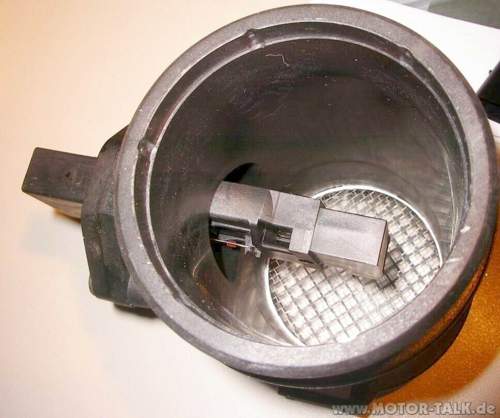

Hallo
Wie ich schon x-mal sagte, die Störlampe, MIL genannt, war erst ab 2000 Pflicht. Sicher, Einige Fahrzeuge bei mercedes können diese schon Ende 99 aktiviert haben, aber bei einem 98er sicherlich noch nicht.
Das Dein Auto keinen Kickdown macht kann durchaus am LMM liegen, denn wenn der Motor nicht voll durchzieht, dann geht auch kein Kickdown, schließlich erreicht er ja nichtmal die Schaltdrehzahl für einen Kickdown. Ein defekter LMM wäre durchaus eine Möglichkeit. ALLERDINGS würde ich diesen erstmal messen um das zu beurteilen, und beim 98er Kompressor geht das mit der Software problemlos.
Und,w enn du meine vorangegangenen Beiträge richtig liest, dann sollte auch klar sein, warum ein defekter oder falsch arbeitender LMM nur selten als Fehler abgelegt wird.
Und falls beim Fehler auslesen eine fehlerhaft arbeitende Umluftklappe/Bypassventil als Fehler angezeigt wird... dann ist es durchaus möglich, das du einen Kabelbruch bzw. Wackelkontakt im Kabelbaum hast, ist beim 230K auch recht häufig der Fall.
Und von einem Reset rate ich gänzlich ab. Wenn wirklich ein defekter LMM oder Tempfühler oder ähnliches vorliegt, dann hat das Steuergerät für den Motor die fehlerhaften Daten eventuell adaptiert und sein Programm angepaßt. Es ist daher gut möglich, das dein Motor nach einem Reset überhaupt nichtmehr vernünftig läuft.

Hallo balero 2404!
Möchte Dich wirklich nicht mit bösen Unkenrufen erschrecken!--aber wenn wirklich eine gewisse Verölung des Ansaugsystems
die Ursache der Störung ist,- hat es kaum Zweck, den Luftmassenmesser zu ersetzen.
Das besonders im Ladeluftkühler (evtl.) befindliche Öl wird den neuen Lufmassenmesser vermutlich wieder zerstören, wenn es nicht gewissenhaft aus dem gesamten Ansaugsytem entfernt wird!
Der Hauptgrund für die Verölung der Komponenten liegt bei einem (ziemlich dünnen)) Schlauchsystem unter der Ansaugbrücke, mit sogenannten Teillast - Motor -Entlüftungsdüsen, die im Laufe der Jahre unweigerlich verharzen und verdrecken. Die dünnen
Schläuche verhärten unerbittlich, werden brüchig und platzen auf!
Dadurch kann das obere Kurbelgehäuse nicht mehr richtig entlüftet werden - bezw. die Öldünste agesaugt werden, sodaß letzere
ins gesamte Ansaugsystem mit den empfindlichen Sensoren gelangen und diese schädigen.
Die Düsen uns Schläuche müssen dann unbedingt erneuert werden - sonst beginnt der fatale Kreislauf von Neuem!
Beim Luftmassenmesser ist besonders der Umstand kritisch, daß zwei Plättchen oder Drähtchen hochempfindlich sind. Eins
von diesen Metallplättchen wird stark während des Motorbetriebes erhitzt so daß es fast glühend ist. Das andere Plättchen bleibt
gewissermaßen kalt. Die Elektronik ist jetzt in der Lage, den Temperaturunterschied zwisch beiden Komponenten zu messen und
daraus die Werte zu errechnen, die die Einspritzmenge für die Düsen exact bestimmt.
Wenn diese Metallplättchen mit Öldunst benetzt werden, verbrennen sie und können ihre Funktion nicht mehr erfüllen!,sodaß
keine excte Steuerung der Einspritzmenge mehr stattfinden kann.

Nur die Drosselklappen-Selbstjustierung hat erst funktioniert, als der Schlauch runter war und die Klappe vorsichtig mit dem Finger niedergedrückt worden ist. Keiner weiß warum, die automatische Selbstjustierung hat dann danach von alleine und OHNE Finger einwandfrei geklappt.
Jedenfalls haben die sofort am Star Diagnose gesehen, dass die Selbstanpassung im Leerlauf am Maximum ist und der Faktor Teillast zu langsam reagiert.
Die ganzen Fehler die noch kamen (Gemisch zu fett, Drosselklappenpoti, Lambdasonde usw.) waren Folgefehler.

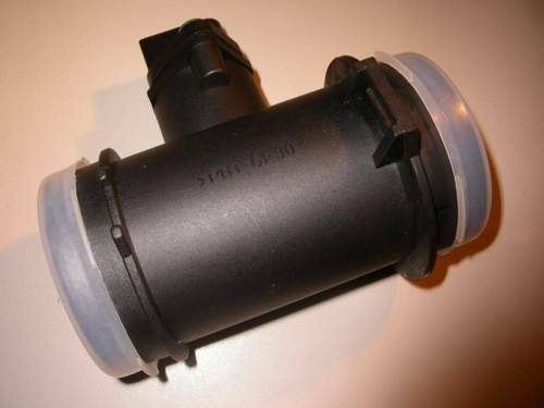

Also einen neuen Mercedes-LMM eingebaut, ALLE Fehler gelöscht in allen Geräten und eine lange Probefahrt gemacht.
BOMBASTISCH ist gar kein Ausdruck.
WOW - der Wagen fährt wie eine NEUN. Der Kickdown ist die Hölle (zumindest für das, was ich kenne), die Beschleunigung gehört schon fast verboten 😁
Selbst BEVOR die ganzen Probleme mit dem LMM auftraten (also als der alte nicht "defekt" war), war die Beschleunigung und Kraft nicht SO atemberaubend.
Nach der längeren Probefahrt nochmal den Fehlerspeicher ausgelesen - alles leer 😛
Das Getriebe ist auch GANZ ANDERS. Man hört es nicht, fühlt es nicht, butterweich und schaltet sofort hoch. Die sagten, das läge auch am LMM, weil das Getriebe nach Drehzahl schaltet, die mit dem kaputten LMM nicht erreicht wird.
Habe ja auch das Getriebe manuell paar Mal resettet - hatte nichts gebracht. Aber jetzt 😁
Der LMM selbst gibt ja seine Luft-Werte an das Steuergerät weiter - nur halt Falsche - darum setzte der keinen Code. Er funktionierte ja auch, das konnte man schön am Bildschirm sehen, nur eben zu träge und langsam und ungenau. Kein Vergleich zum neuen.
Jedenfalls habe ich jetzt 2 Jahre Garantie auf das Teil, weil es auch von Mercedes eingebaut wurde.

380 € für den LMM.
Wollte erst einen ORIGINALEN BOSCH für 170 € kaufen (ja, es gibt die online, wenn man intensiv sucht, auch so günstig für ECHTE und NEUE), aber bis der ankäme...
Bin halt auf das Auto angewiesen. Und wollte mir nicht den Kat kaputtmachen (so sagte Mercedes) und noch eine Woche auf die Lieferung warten.

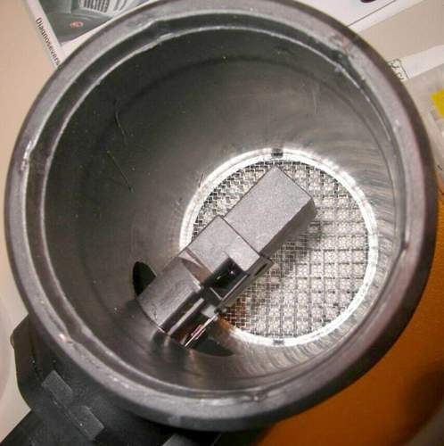

Schön das alles wieder läuft. Möchte nur darauf hinweise, dass es bei dem hier schon gemachten Einwand der Verölung und der Ursachen kein Dauerzustand sein kann.
Zum Reingen des LMM nimmt man übrigens am besten Elektronikplatinenreiniger. Da ist dies Bauteil näher dran als an einer Bremse. Der hat auch einen schönen präzisen Sprühkopf. Und m.e. könnte man das bei jedem Luftfilterwechsel machen.
