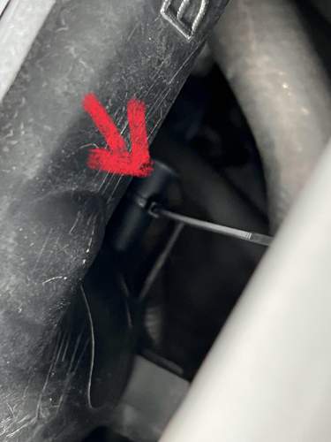

Moin, ihr gut Informierten,
Ich habe folgendes Problem bei meinem E 46 330 I Cabriolet wird immer wieder kommend das gelbe Motor Zeichen angezeigt.
Der Wagen läuft sehr unruhig und bei INPA geht Zylinder fünf hin und wieder stärker in den roten Bereich, die anderen nicht.
Beim TÜV meinte er, es wären alle vier Lambdasonden defekt. Das glauben wir allerdings nicht. Der Wagen hat erst 140.000 km runter und ist aus 2001
Nachdem der Wagen auch noch Verbrennungsprobleme zu dem unruhigen Lauf anzeigte, haben wir alle Zündspulen gewechselt auf NKG, die Verbrennungsprobleme sind damit weg, der Wagen läuft aber immer noch sehr unruhig, daher habe ich noch mal neue Zündspulen gekauft, von Hella, möglicherweise mit NKG eine Unverträglichkeit mit E 46???
Hat leider nicht für die oben genannten Probleme geholfen Motorzeichen ist immer noch da Wagen immer noch unruhig.
Wenn ich den Schlauch vom Luftmassenmesser während des Motorlaufs abziehe, schluckt er kurz und läuft weiter. Wenn ich den Schlauch wieder drauf tue, geht der Wagen aus.
Falschluft haben wir alles durch…
Vielen Dank euch

In der Regel wird dieser Fehler durch Falschluft verursacht. Am besten einen Falschlufttest durchführen mit dem einer Nebelmaschine. Alternativ kann man auch einen Rundumschlag machen, die Ansaugbrücke ausbauen, zerlegen und neu abdichten, sowie alle Unterdruckschläuche tauschen. Diese sind durch das Alter meist porös.

....oooooder die Kraftstoffpumpe stirbt und liefert zu wenig Kraftstoff bzw. Druck. Die ist nicht diagnosefähig und daher muss der Druck händisch geprüft werden.

Würde vorschlagen das EV Zylinder 5 mit einem anderen EV zu tauschen um zu prüfen ob der Fehler mitwandert. Aber es sei gesagt dass es empfehlenswert ist die Dichtungen der EVs neu zu machen bei dem Alter

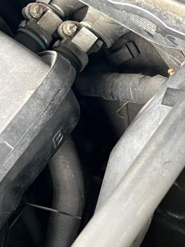

Zylinder 5 Abweichung spricht aber auch für den Schlauch der KGE bzw. die Verbindung zwischen 5/6 an der sekundärbrücke, Richtung kge
Kann leider kein Bild hinzufügen dank der glorreichen verschlimmbesserten MT Applikation…
Bild #211602953

Guckt euch mal den Schlauch zur Auspuffklappe am ESD an 😉
Der Schlauch reißt gerne und dann wird da Falschluft eingesaugt, die bei Zylinder 5 in der ASB ankommt.......
Der Schlauch zum Sekundärluftventil hat hinter der ASB ein Magnetventil und ein Rückschlagventil und geht dann ebenfalls bei Zylinder 5 an die ASB.
Beide Falschluftquellen kann man mit Rauch/Nebel nicht überprüfen........
