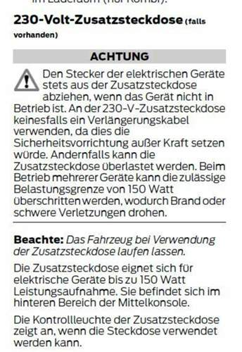

Hi, habe in der BA gelesen, dass die Steckdose nur mit 150 W belastet werden darf. Das würde bedeuten, dass ich noch nicht mal mein Handy mit einem Ladegerät von 2 A anschließen kann. Ist die Dose wirklich so schwach? Was sind Eure Erfahrungen? Was habt Ihr so an die Dose angeschlossen?
Danke

Danke für die vielen Antworten, hab nochmal nach gekugt, mein Ladegerät hat 0,35A also geht noch, beim Laptop steht 1,4-0,7A ist schon grenzwertig
Der maximal angegebene Strom gilt für die minimal angegebene Primär-Eingangsspannung, also bei Deinem Ladegerät (100V-240V) sind das 0,35A bei 100V (=35 Watt).
Das Laptop-Netzteil ist in der Tat schon etwas grenzwertig, das dürfte wohl schon etwa 160-170 Watt Leistungsaufnahme haben. Da würde ich mal schauen, ob da auch eine Watt-Angabe enthalten ist.
Die benötigten Watt eines Notebooknetzteils hängen auch vom angeschlossenen Notebook ab!
Nur weil ein Netzteil maximal 170Watt liefern kann, heisst es nicht, dass es auch immer 170Watt liefert.
Wenn jemand solch ein Netzteil im Auto betreiben möchte, sollte er einfach mal ein Strommessgerät zuhause zwischen das Netzteil und dem angeschlossenen Notebook hängen und die tatsächlich benötigte Leistung messen.
PS: Es ist auch ein Unterschied ob das Notebook am Netzteil ein- oder ausgeschaltet ist und auch was der User mit dem Notebook macht. (Office oder 3D-Shooter) ;-)

Diese Angaben auf den Netzteilen sind immer die Maximalleistung die das Netzteil abgeben kann, somit auch aus der Steckdose ziehen kann. In der Regel liegt die tatsächliche Leistungsabgabe deutlich darunter, weil man Netzteile nicht ständig am Limit betreibt.
Bei einem 170 Watt Netzteil würde ich mal schätzen dass das dazugehörende Gerät irgendwo zwischen 130-150 Watt Leistungsaufnahme schafft, der Rest ist Reserve.
Die Hinweise zu den Notebook-Netzteilen sind völlig richtig. Natürlich kommt es drauf an, was man gerade macht und ob z.B. der Akku voll geladen ist und das netzteil nur das Notebook versorgen muss oder gleichzeitig auch den Akku aufladen muss.
Andererseits muss man auch beachten, dass die Watt-Angabe i.d.R. auf die Sekundärseite bezogen ist. Auf meinem Netzteil der Mobile Workstation steht 150W, 19V, 7.9A drauf, das sind genau die 150W sekundär. Am Eingang sieht das dagegen so aus: 100-240V, 2.7A. Das sind also bis zu 270 Watt! 44% wandelt das netzteil in Wärme um.
Wenn also das Netzteil auch nur zu 60% ausgelastet ist, wird schon primärseitig die 150W-Grenze überschritten!
Daher ist es sicherlich kein schlechter Rat, mit einem Strommessgerät mal die Momentanleistung zu messen, die das Notebook-Netzteil im Betrieb aufnimmt.

Ich glaube nicht, dass ein "modernes Netzteil 44% der Aufnahmeleistung in Wärme umwandelt.
Ich denke mal die Angaben auf den Netzteilen sind da sehr ungenau.
Beispiel mein Samsung Ultrabook Serie 9.
Aufdruck am Netzteil 100-240V 1A, das wären also 100 - 240 Watt.
Gehe wir mal davon aus 1A Maximal Input bei 100V, also 100W
Sekundär 19V, 2,1 Ampere 39,9 Watt (Ja reicht dicke für Ultrabook.) 🙂
Gemessene Leistungsaufnahme Eingangsseitig (230V) bei Ladung Akku und Videowiedergabe im Vollbildmodus und Lautsprecher auf Maximallautstärke = 22W.
Da zeigt sich also deutlich, dass beide Werte Theorie sind.
Die 2,1 Ampere bei 19 Volt wären eben das Limit des Netzteils, 39,9 Watt, mehr als 22 Watt will das Ultrabook aber nicht. Also ca. 50% dessen was das Netzteil vertragen würde.
Das eine Ampere Eingangsseitig fliest niemals, also Blödsinn was da drauf steht.
Generell ist der Wirkungsgrad eines modernen Schaltnetzteils so bei 95-98%, die Stromaufnahme ohne Last, also Netzteil an der Steckdose aber Sekundärseitig nichts dran bei 0 Watt.
Selbst bei einem ungünstigen Wirkungsgrad werden auf der 230 Volt Seite dann maximal 0,1A fließen.
Also das HSTNN-HA09 von HP wird schon ganz schön warm, das dürfte weniger als 95% Wirkungsgrad haben. Das HSTNN-DA12S wird bei höherer Leistung schon weniger warm.
Der Wirkungsgrad ergibt sich aber recht einfach aus den Werten für Eingangs- und Ausgangs-Spannung und -Strom.
Das sind beim neueren HSTNN-DA12S 66%, beim älteren HSTNN-HA09 sind es 56%.
Gute PC-Netzteile liegen übrigens bei über 80% Wirkungsgrad, das aber nur in einem bestimmten, optimalen Arbeitsbereich!
