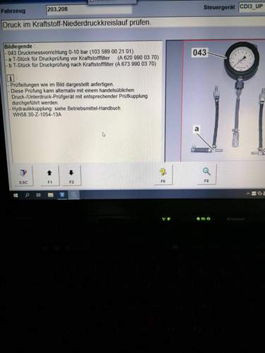

Kennt jemand den Sollwert für den Raildruck beim Starten?

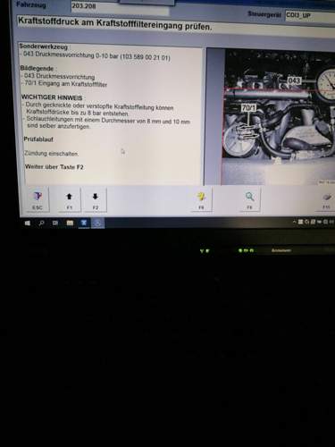

Hier etwas zum lesen
+2

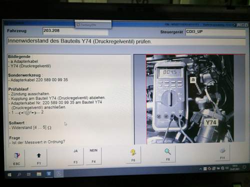

Noch mehr

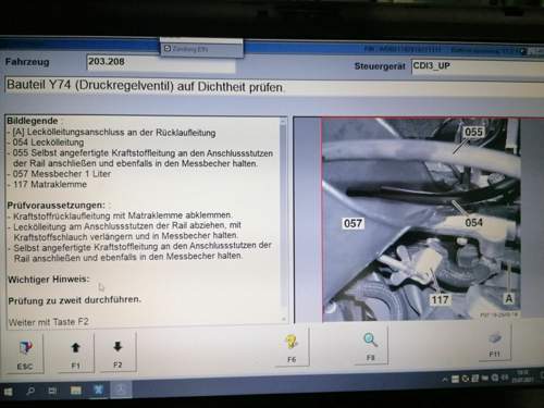

Noch etwas. Gleich folgt mehr
Ok super. Das hilft auf jeden Fall.

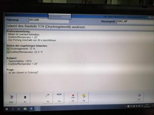

Eine Auffälligkeit habe ich schon.

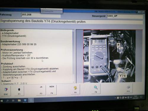

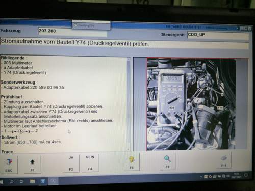

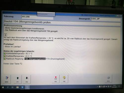

Das Druckregelventil wird im Leerlauf mit 30-40% angesteuert.
Also definitiv zu hoch.
Vermutlich liegt hier ein Defekt vor.
Wenn ich das richtig gesehen habe dann ist das Ventil gepresst. Muss also mit dem Rail getauscht werden, oder?

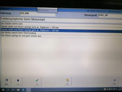

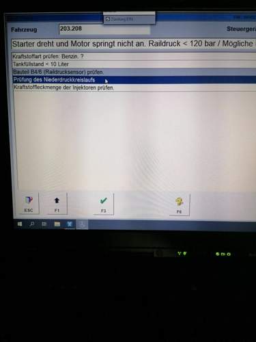

Kannst du bitte mal auswählen
Motor dreht springt nicht an. Raildruck unter 120 Grad?
Das ist die Situation die ich habe

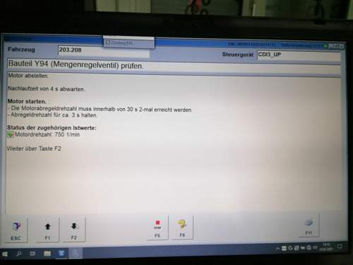

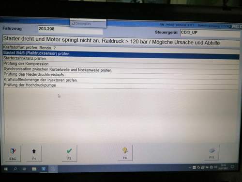

Hier ist noch was
Schließe mich dem Thermal mal an !
