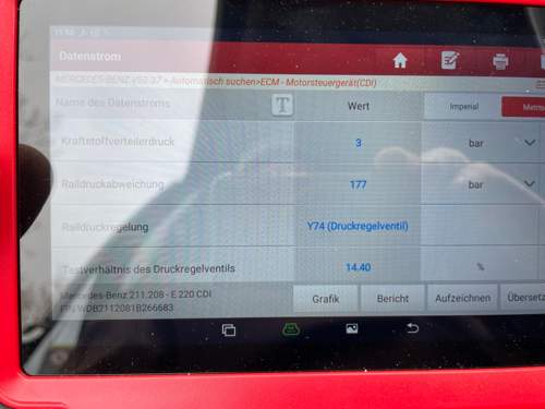

Hallo , habe die selben Symptome, habe das Druckregelventil schon gewechselt, leider fällt der Druck nach abstellen des Motors gleich auf 1-3 bar ab von ca 270 bar im Standgas.
Kann das ganze wirklich noch am Mengenventil liegen, was an der HD Pumpe sitzt ?

Hallo, ich bin glücklicher Besitzer eines w211 T Model mit einem 220cdi OM646 Motor bj 2007 170.000km gelaufen.
So nun zu meinem Problem, seit paar Wochen wo es kälter geworden ist, habe ich bemerkt das er schlechter startet bzw. man anfängt zu orgeln 1-3 x mal je nach Standzeit und Temperatur. Wenn er anspringt man fährt und angenommen einige Stunden Später, ihn wieder startet springt er ohne Probleme an (was aber mit der Restwärme zu tun hat) .
Natürlich erster Verdacht Glühanlage, im Display taucht bei Zündung an, das Glühwendel auf und geht aus, laut Tester alles I.o. Und lässt sich alles ansteuern und prüfen. Also schließe ich hiermit die Glühanlage aus.
So Fehler suche ging dann weiter Richtung Kraftstoff Anlage, wo ich festgestellt habe bei abstellen des Motors fällt der Raildruck von 280 bar ca. auf 3 bar ab konstant.
Nach einer längeren Beratung mit meinem Freund sind wir davon ausgegangen, dass es das Druckregelventil ist, was in die Rail geschraubt ist Richtung Spritzwand.
Dieses Teil habe ich nun natürlich nicht kostengünstig, besorgt, eingebaut,Karftstofffilter auch gleich mit gewechselt, Fahrzeug mit Zündung und Diagnose entlüftet gestartet, und festgestellt das der Raildruck mir immer noch abhaut || .
Wie gesagt der es gibt keine Fehler beim auslesen, nur über die Parameter sehe ich das was nicht passt.
Jemand von euch schonmal sowas ähnliches erlebt? Jemand gut Ansätze für mich ?
Ich bin auch schon am überleben das Mengenregelventil zu wechseln, was an der HD sitzt. Könnte darüber der Kraftstoff abhauen ?
