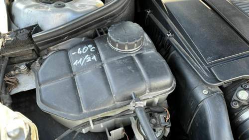

Die öffnungstemperatur steht auf dem Deckel vom ausgleichsbehälter
Ok. Dann schaue ich da einmal drauf.
Gibt es sonstige Erfahrungen bezüglich des Thermostat worauf ich achten sollte?

@C-Kombi schrieb am 7. März 2022 um 08:59:23 Uhr:
Bei mir auf dem Deckel steht leider nichts außer was Handgeschriebenes vom Vorbesitzer. Sicher das es 92c sein sollte?
Ausgleichsbehälter
@bimmler82 schrieb am 7. März 2022 um 09:59:35 Uhr:
Diesel haben 92°
Alles klar :-)
