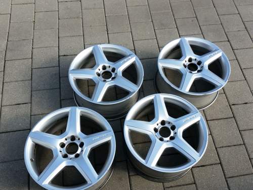

Hallo Leute
Ich hoffe ihr könnt mir weiterhelfen.
Hab mir Oxigin 18 in 8,5j×19 zoll besorgt mit 255/30 Reifen.
Gutachten ist dabei aber der 211er ist nicht aufgelistet.
Bekomme ich die vom tüv eingetragen? Was genau wird beim tüv kontrolliert? Wieviel kostet sowas? Hab noch ein Bild beigefügt von MB mit zulässige Felgenkombination. 19 zoll ist garnicht dabei.
Danke schonmal

Ich kann nur sagen, dass ich mir auch 19Zöller von Z-Performance geholt habe. Allerdings war mein Fahrzeug im Gutachten aufgelistet. Trotzdem musste ich eine Einzelabnhame machen. Kostet ca. 200€.
In deinem Fall müsstest du damit zum TÜV und es wird alles auf Schleifen und Spalte geprüft. Auch eine Probefahrt wird wahrscheinlich nötig sein, in der dein Fahrzeug hoffentlich nicht überstrapaziert wird. Denn es werden harte Kurven gefahren und gebremst um alle Zustände abzudecken.
Sprich: Zum TÜV damit, Einbauen und Abnehmen lassen.

ich hab auch Z-Performance in 8,5 und 9,5 x 19. Der W211 war bei meinem Felgengutachten nicht dabei.
Die ET der neuen Felgen war höher als die der AMG Felgen aus dem AMG Gutachten. Mit Spurplatten haben wir dann annähernd den "AMG-Felgen Zustand" hergestellt. Reifen VA 245 / HA 275, alles wie im AMG 19 Zoll Gutachten. Damit sind damit zum TÜV. Die Abnahme lief ganz einfach über das Vergleichsgutachten. Wagen wurde verschränkt und alles iO. Ich meine das hat 40 oder 80€ gekostet. Teuer war das nicht.
Das haben wir aber vorher schon mit dem TÜV geklärt, ob das so möglich ist.
Das Gutachten für die 19Zoll auf nem W211 hab ich angefügt.
Deine 255er tauchen da nicht auf. Dann würde es auf eine Einzelabnahme hinauslaufen, die teurer wird.
Viel Glück
Leichter wird es, wenn du den Hersteller der Felgen kontaktierst, ob er nicht doch für dein Fahrzeug ein Gutachten hat. Sonst wird es wie schon meine Vorredner gesagt haben, etwas teurer und aufwändiger. Wenn Du so einen Prüfstützpunkt hast, der auf so,etwas keine große Lust hat, dann wird er versuchen dir dein Vorhaben auszureden, mit der Aussage, das kostet 500€ und wir müssen eine Probefahrt auf dem Nürburgring machen. Ok ist schon lange her bei mir, aber so oder ähnlich kann es ablaufen. :-)
