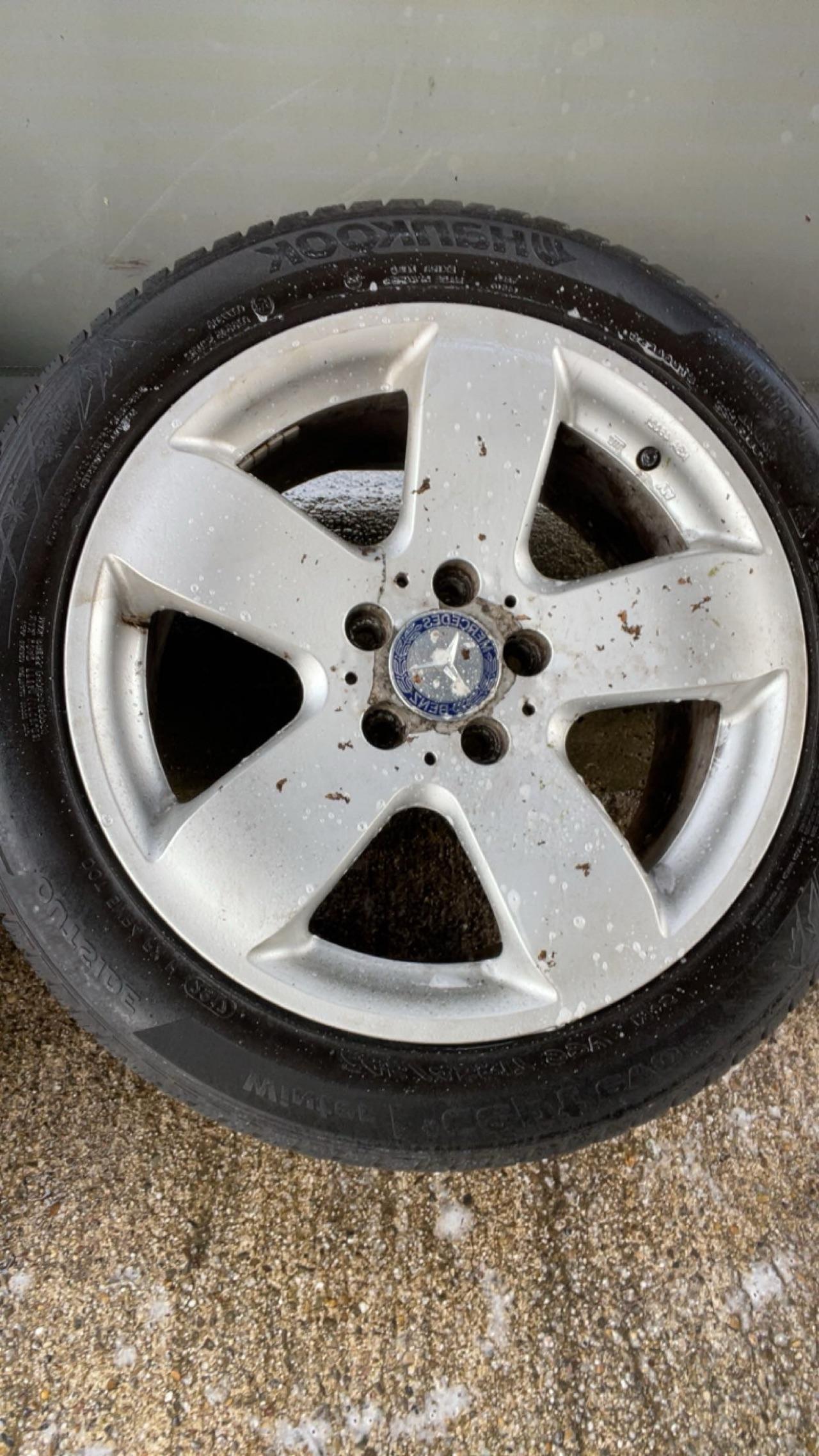

Hallo!
Welche Radbolzen in Kombination mit den o.a. Felgen (7,5 J x 16 H2 ET42, B6 647 4230 oder A211 401 4502)
sind beim S211 320 CDI (Kombi), Bj. 12-2003 zu verwenden?
Danke und schöne Grüsse

Hallo.
Tja... Räderfreigabe, ABE oder Gutachten liegen mir nicht vor und ich bin mir nicht sicher,
ob ich die Bolzen für die Stahlfelgen, bzw. die Jetzigen nehmen soll.
Die Sommerreifen sind nämlich auf ganz anderen Felgen. Siehe Foto.
Grüsse

Ich hätte mich nicht auf die Aussage verlassen dürfen.
Es sind Kegelbund - Bolzen. Jetzt habe ich 20 Bolzen für die Stahlfelgen,
die beim Schrotti gelandet sind. Danke!
Dann sind es keine Original-MB-Felgen.
MB verwendet ausschließlich Kugelkopf-Schrauben
Beim 211 sind die Schrauben bei Stahl- und Alu-Felgen identisch.
(Originale Felgen vorausgesetzt)
... hmm - das stimmt mich natürlich nachdenklich.
Ich schaue mal nach. Danke für den Hinweis!

Die Original MB-Felgen haben ganz sicher Kugelkopf !!!!
Darauf darfst Du Dich verlassen.
Schau mal in Deine Felgen ob die eine MB-Teilenummer mit A und 10 Zahlen oder einer B6 mit weiteren Zahlen haben.
Wenn das nicht drin steht und statt dessen irgendwo eine KBA-Nummer steht sind es KEINE Originalfelgen.
Hyperbel
Zusatz: Ich habe die Original-Rucha im Keller liegen und kenne die Schrauben ganz sicher.
Wie Deine Stahlfelgen oder die AMG-"Replikas"? montiert werden weiß ich allerdings wirklich nicht. Aber danach hattest Du in der Überschrift nicht gefragt.
