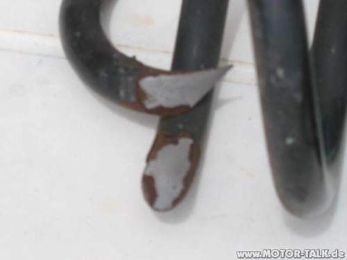

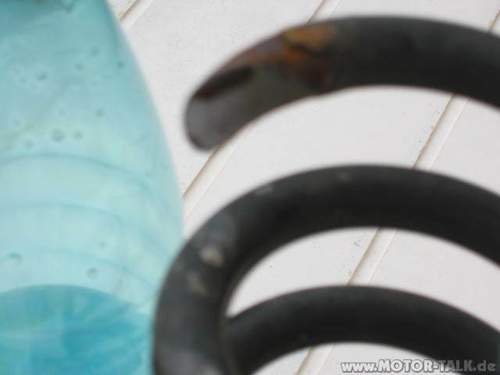

Hatte letzte Woche einen Federbruch am 211 er Bj. 2003 270T mit 170Tkm.
Die Feder ist an der ersten unteren Windung gebrochen so das die Feder runtergerutscht ist
somit sas das Auto komplett auf.Ich konte nicht mal mehr Lenken.Als ich die Bruchstelle begutachtete
war nur die Oberfläche leichter Rostansatz zu sehen.Die Bruchstelle war Mettalisch rein.Sowas auf der Autobahn mit 200.

Als ich beim FREUNDLICHEN war sagt ER mit diesem Problem bin ich nicht der einzige

Hallo zusammen hatte das gleiche auch schon S211 320 CDI Bj 01/05 138000 Km meistens Passiert es wenn am Auto die Räder gewechselt werden und die Feder dadurch komplett entlastett wird und wieder zusammen gedrückt wird . Und wie bereits vorher beschrieben das ist kein speziefisches MB problem sondern Quer durch die Bank da viele Federn aus dem gleichen Material und Werk stammen. Hab seit dem H&R drin und 120 Euros sind wohl noch zu verkraften für neue Federn mit gleichzeitiger Tieferlegung !!!

Die Federn waren immer in der 1. Windung gebrochen und hatten rostige Pickel an der Bruchstelle.

Ich habe noch von keiner Feder gehört, die in der Mitte gebrochen wäre. Sie brechen immer am unteren Ende. Und auch nur auf den letzten 5 cm. Im unteren Federlager sammelt sich Schmutz und dieser speichert die Feuchtigkeit (Salzwasser) wie ein Schwamm. Klar, daß der beste Stahl irgendwann angerostet ist und dann bricht.
Man sollte also die Federaufnahmen stets sauber halten und von Zeit zu Zeit schön einfetten.

Ich sehe kein Federbruch , was ich sehe ist ein tiefergelegtes Auto .
Federbruch bei 200 , an der Vorderachse !?!
Ich glaube die Story nicht !
Lisa
Doch kannst sie ruhig glauben , ich kann alles bestätigen am Sonntag abend nach hause gekommen nichts angefahren und kein schlagloch erwischt 90.000 km W211 E220 tcdi am Montag morgen Federbruch mir nichts dir nichts is eigentlich schon ein bischen seltsam ...
