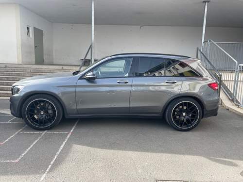

ich habe die Originalen Radlaufverbreiterungen nachgerüstet, weil ich jetzt 21 Zoll mit Mischbereifung Fahre.
Wie ich finde war es bisschen Fummelig, aber mit etwas Geschick kein Problem.

Die Radlaufverbreiterungen kann man ohne Probleme nachrüsten.
Geht ziemlich einfach.
